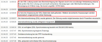

WTF macht die Fritzbox 7590 da? Ich benutze schon seit xx Jahren Fritzboxen, aber diese beiden Meldungen habe ich tatsächlich noch nie zu Gesicht bekommen. o_O
OK die Verbindung zu meinem ISP war um 13:57:38 weg. Dann war sie ab 13:58:16 wieder verfügbar, allerdings nur mit 25.518 kbit/s statt der sonst üblichen ~ 39.000 kbit/s. OK das dürfte wohl daran liegen das mein ISP mal wieder an seinen Leitungen oder DSLAM herumgebastelt hat und mir zu dem Zeitpunkt nur 25.518 kbit/s zugewiesen wurden. Das hatte ich innerhalb des letzten Jahres schon zwei- dreimal. Entweder war nach einer Neusynchronisierung die übliche Leistung von rund 39.000 kbit/s wieder automatisch da, oder ich musste dem ISP per Hotline erst wieder auf die Füße treten, weil irgendjemand meinen Port (DSL50.000 Vertrag) dauerhaft auf rund 25.000 kbit/s gedrosselt hatte.
Aber was soll denn das um 13:59:08 heißen und erst recht das um 14:00:31? Saugt sich da die Fritzbox mal spontan etwas aus dem Fingern, damit der User denkt das bei seiner Hausverkabelung ein Fehler vorliegt und sich danach auf die Suche begibt. :censored:
Wenn sich die DSL-Verbindung mit dem ISP nur mit 25.518 kbit/s synchronisieren lässt, warum meint dann die Fritzbox es gäbe eine "unzulässige Verkabelung" per Abzeigung oder Mehrfachverteilung und warum will die Fritzbox dann irgendwelche dynamischen Anpassungen automatisch vornehmen?
Denn auch hier war es wieder so: Einmal Neusynchronisierung und: 14:13:03 DSL ist verfügbar (DSL-Synchronisierung besteht mit 38228/11263 kbit/s).
Laut Telekomtechniker: Technisch ist es so, dass FRITZ!Box und DSLAM eine Geschwindigkeit aushandeln. Die machen das, indem sie mit der höchsten Geschwindigkeit beginnen und die Geschwindigkeit ankommt, die die FRITZ!Box maximal akzeptiert. Gibt es irgendwo dazwischen eine Störung, dann versuchts der DSLAM zuerst mit 90.000 Mbit/s, dann mit 80.000 usw., bis eine Geschwindigkeit vereinbart werden kann. Das wird aber bei der nächsten neuen Verbindung nicht einfach zurückgesetzt, sondern für deinen Anschluss gespeichert und deswegen bleibt die lahme Geschwindigkeit auch bestehen. Habe dieses Spiel vor ein paar Wochen erst mitgespielt.
Ausgangslage war bei mir übrigens ein tatsächlich defektes TAE-auf-RJ45-Kabel zur FRITZ!Box.
Den Synchronisierungsprozess kenne ich und zumindest bei mir wird da nichts gespeichert, sondern bei jeder Neuverbindung immer neu ausgehandelt. Ich lasse meine DSL-Verbindung auch immer noch jede Nach neu aufbauen. Daher kenne ich den Ablauf und die Zahlen. :) Der max. Wert lt. Vertrag bei mir wären hat 50.000 und dieser Wert wurde beim ISP im System fest hinterlegt. Da die Leitung von DSLAM zu mir hier aber nur rund 39.000 kbit/s her gibt "einigt" sich die Fritzbox mit dem DSLAM immer auf diesen Wert. Es sei denn der ISP hätte mal wieder aus Versehen meinen Vertrag und somit die Verbindung auf 25.000 gedrosselt. Wie gesagt kam das innerhalb des letzten Jahren zweimal vor.
Sollte es nämlich tatsächlich mal ein Verbindungsproblem und somit niedrige Daten geben, kann man sehr gut im Log sehen das die Verbindung sich dann wieder automatisch hochschraubt. Was ja vermutlich auch mit dieser dynamisch Anpassung Meldung gemeint ist. Auch hier war es ja so das da nichts gespeichert wurde bzw. war, sondern das dann nach einem neuen Verbindungaufbau sofort die rund 39.000 kbit/s wieder ausgehandelt wurden.
Wie schon gesagt habe ich diese nicht zutreffende Meldungen der Fritzbox noch nie zu Gesicht bekommen.
@Jim_OS ich hatte vor ein paar Wochen ein ähnliches Problem. Meine Verkabelung war allerdings ~2 Meter. Ursprünglich hatte ich den ISP in Verdacht.. Allerdings konnte ich das Problem mutmaßlich an anderer Stelle ausfindig machen: Das Telefonkabel zur TAE hatte einen Wackler. Die kleinste Berührung am Kabel führte dazu, dass die Synchronisationsrate neu ausgehandelt werden musste. Reine Mutmaßung: Meine 3 jährige Tochter hat sich irgendwann mal am Kabel "vergriffen". Nach dem Kabeltausch flutscht das Internet wieder stabil.
Ich sprach nicht von den in der FRITZ!Box hinterlegten Daten über die ausgehandelte Bandbreite, sondern was der DSLAM nach den dem Anbieter vorliegenden Daten (eben wegen irgendwelcher Störungen) als maximale Datenrate ansieht und erst ab dieser Bandbreite überhaupt aushandelt.
Auf meiner Leitung war da eine Störung eingetragen, deswegen wurden auch nie mehr als 70.000 Mbit/s ausgehandelt. Und wie bei @Ulfhednir war bei mir ebenfalls dieses Kabel defekt.
