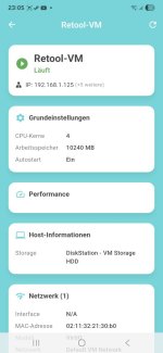

  • Auflistung der VMs inklusive Detailinformationen
  • Starten / Stoppen / Herunterfahren / Herunterfahren erzwingen / Neustarten / Anhalten einer VM

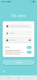

Ich kann mich leider nicht anmelden, auch nicht als Adminuser, weder IP oder DNS
Müssen auf der DS evtl. Berechtigungen vergeben werden?
VMM muss natürlich installiert sein. Der user sollte dabei logischerweise die Rechte zur Verwendung haben.

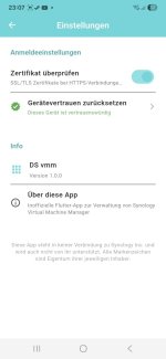

1.) Wenn du dich intern per HTTPS einloggst UND die Option "Zertifikat überprüfen" aktiviert hast, funktioniert die Anmeldung nicht.
Selbst signierte Zertifikate werden nicht akzeptiert. Du kannst in dem Fall bedarfsweise die Überprüfung deaktivieren (noVNC wird dann jedoch nicht funktionieren, weil die verwendete WebView-Komponente einen eigenen SSL-Handler verwendet - ich hatte keine Lust das umzubauen) oder musst / kannst Lets Encrypt nutzen.

3.) Bei der Anmeldung kein Protokoll vor der Adresse angeben. Die Eingabe von IP / Domain genügt. Falls ein abweichender Port (5000/5001) verwendet wird, muss dieser angehangen werden Beispiel: 192.168.1.1:443 / HTTPS oder domain.tld:80 / HTTP

also ja, der erste Erfolg, mit der neuen Version konnte ich mich einloggen und die VM werden angeziegt.
Einschalten von der VM Mint hat aber einen Fehler produziert: Failed to power on VM (code 904)
Versucht die laufende VDSM neustarten: Failed to restart VM (code 103)
andere Bedienelemente versucht, kein Erfolg so weit.

Nachtrag vom Nachtrag: Bei mir kam die Fehlermeldung "Fehler beim Einschaltn: Exception Failed to power on {code: 903}
Laut API-Beschreibung: 903 Failed to power on a virtual machine due to insufficient memory.
- Also zu wenig RAM.. Logisch es lief bereits eine VM, die Speicher gefressen hat.

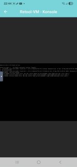

Kann es sein, daß die Tastatur vom Handy auf eine andere Tastatur umgestellt wird.
Ich habe deutsches Layout auf dem Handy aber die Sonderzeichen funktionieren nicht bei der Anmeldung und Passwort.
VDSM lässt sich zwar starten , aber nicht verbinden , egal ob VDSM 6.x oder 7.x
Du meinst aber nicht den Loginscreen, sondern die noVNC-Übersicht oder? Da sollte sich eigentlich das Tastaturlayout der virtuellen Maschine gezogen werden.
Wenn das Layout nicht gezogen werden kann, sollte er eigentlich auf das Default-Layoutset en_us springen... Was die App scheinbar (?) immer tut. Riecht also nach einem Bug.

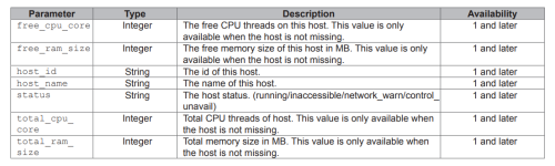

Version 1.5 hat jetzt eine zusätzliche Visualisierung zum Host - basierend hierauf:
Die "echte" CPU-Auslastung (%) wird leider nicht angeboten.
Habe die Tastatur in 3 Linux VMs geprüft , steht in allen auf de, aber auch mit englischem US qwerty Layout Funktioniert es nicht. Wie Du schon sagtest scheint ein Bug zu sein .

Mint konnte ich starten, dann connect, aber habe nicht herausgefunden wie ich dort auf dem Phone login machen kann, es gibt keine Tastatur bei mir dazu..??
Konnte dann irgendwie mit dem guest Acc starten, dort habe ich dann die virt Tastatur auf dem Desktop, weil das in der VM nie eine Tastatur von meinem Compi verstanden hat. Aber das hat mit dem Mint und VM selber zu tun, das ist nicht Problem von der App hier.

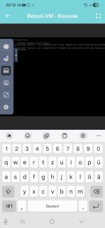

Ich habe das Thema schon ein wenig analysiert. Es gibt zwei Ursachen:
1.) In VMM kann ein Default-Tastaturlayout definiert werden. Die VMM-API kann diese nicht auslesen.
Wenn ich nun die URL zum verbinden erzeuge, wird lediglich "kb_layout": "Default" übergeben. Was "default" konkret ist, ist für mich eine Blackbox.
Aus diesem Grund habe ich Version 1.6.0 erstellt, bei der man über die Konfiguration das Default-Tastaturlayout definieren kann.
2.) Unabhängig davon scheint es mit der verwendeten Webview-Komponente Probleme zu geben. Bei der Eingabe werden nicht als vollständiges "Key Event" übergeben.
Kurzum: Ich muss testen, ob es mit einer anderen Komponente besser funktioniert.
@ottosykora
Die Tastatur musst du dir über die noVNC-Bar aktivieren (3 Icon von oben).
Im Querformat ist die Platzierung der Leiste aktuell noch nicht optimal. Die verschwindet ggf. hinter der Navigationsleiste.
