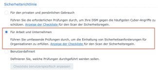

Das beantwortet dir der Synology-Sicherheitsberater (Paket in DSM)
Das Ergebnis sollte bestenfalls so aussehen:
Wählt bei den erweiterten Einstellungen "Für Arbeit und Unternehmen". Dies gewährleistet einen umfassenderen Scan.

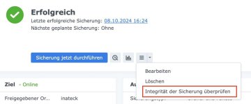

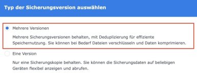

Überprüfe und teste regelmäßig die Datenintegrität deiner Backups! (nur bei versioniertem Backup, deshalb vorzuziehen).
Bei aktivem, angeschlossenen Medium kann man (nicht nur nach erfolgreicher Durchführung eines Backups) rechts im Kontextmenü auswählen.
