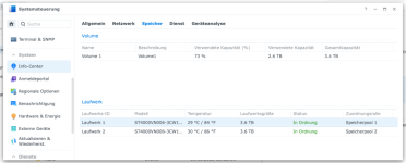

Die Art und Weise, wie die DS mit SMART-Werten umgeht, ist gelinde gesagt suboptimal. Die Interpretation der Werte ist nicht gut. Zudem wird dem User suggeriert, dass er SMART-Tests machen soll.
2.1 Die DS meldet Zustand "In Ordnung"
Dieser Aussage habe ich noch nie vertraut und werde es auch nie. Das sehen alle erfahrenen Kollegen hier im Forum genauso. Woran die DS festmacht, welche Platten i.O. sind, ist ein Mysterium, dessen Lösung nur eine höhere Macht ermitteln kann oder eben tatsächlich Synology höchstselbst.
Es kommt regelmäßig vor, dass Platten, die kurz vom abrauchen sind, als i.O. erkannt werden. Andererseits werden auch oft Platten als fehlerhaft erkannt, die in der Tat völlig ok sind. Insofern sind nur die tatsächlichen Rohwerte der Platten aussagekräftig.

3. Auslesen der SMART-Werte der Platten vor DSM 7.2.1
Die aktuellen SMART-Werte kann man hier noch über den Speicher-Manager auslösen. Bilder sagen mehr als tausend Worte. Von daher hier 2 Screenshots, wie das zu bewerkstelligen ist: Erst im DSM den Speicher-Manager öffnen und dann

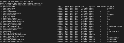

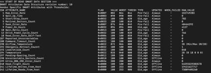

Um nun an die Werte zu kommen, gibt es die Option, diese per CLI auszulesen. Hierfür muss man sich via ssh als root am NAS anmelden. Hierzu möchte ich die KB von Synology ans Herz legen, die eigentlich gut beschreibt, wie das geht: Synology KB-Artikel
Anschließend sind folgende Befehle abzusetzen:
für Platte 1. Wenn man mehr Platten hat, entsprechend mit aufsteigender Nummerierung wiederholen

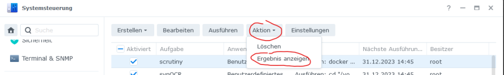

Gehe in die Systemsteuerung -> Aufgabenplaner. Dort eine neue Aufgabe erstellen (wichtig: als Benutzer
Auf der Seite "Aufgabeneinstellungen" die Zeilen für das Auslesen der Werte eintragen (wie oben gelistet). Hier als Beispiel ein Befehl, der die SMART-Werte von 2 SATA-Platten ausliest:
Man muss dann erst das Protokoll aktivieren, damit man sich die Ergebnisse anschauen kann:
Nach Ausführung der Aufgabe kann man die Werte über die Aktion "Ergebnis anzeigen" abrufen:

5. Interpretieren der SMART-Werte
Grob gesagt: Besonders zu achten ist hier in der Spalte "Rohwerte" auf folgende IDs (diese sollten immer bei 0 sein): 1, 5, 7, 197, 198, 199, 200.
Besser beschrieben ist die Diagnostik in dem Wikipedia-Artikel, den ich bereits in Punkt 1 verlinkt habe. Für die faulen tu ich das hier aber gerne noch mal: Klick.
Hier runter scrollen zum Punkt "Auswertung".
