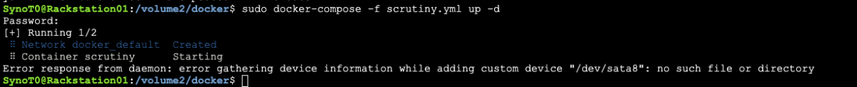

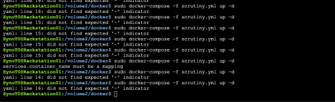

Ich steh gerade vor diesem Problem:
In linie 16 gibt es aber keinen Fehler:
Hat dazu jemand eine Idee ?
Laut dem compose-Beispiel sollte der Devices-Bereich ja so aussehen:
    devices:
      - "/dev/sda"
      - "/dev/sdb"
Aber selbst das hatte bei mir nicht funktioniert. Deswegen hatte ich ja die Variante mit der collector.yaml probiert. Synology scheint ja die Anschlussart nicht sauber umzusetzen.
Was gibt denn "smartctl --scan" auf der Rackstation aus?
Edit: Ist "Devices" nicht zu weit eingerückt?
Reaktionen: Andai
