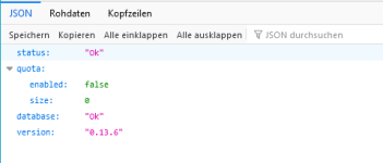

Mit "http(s)://<your_server>:<port>/__heartbeat__" kann man den Sync-Server testen. Wenn alles funktioniert, müsste diese Ausgabe zu sehen sein:

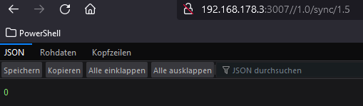

Im Firefox über about:config die URL eingetragen.
http(s)://servername.domain.tld:(port)//1.0/sync/1.5
Unglaublich aber funktionierte sofort :) (y) Dann haben wir (Du) es ja dann jetzt tatsächlich geschafft den "neuen" Rustserver zum laufen zu bekommen.

Habe es geschafft euren Server laufen zu lassen.
Leider klappt der Sync nicht.
Intern unter einem external Port, wie auch extern über HTTPS, bekomme ich die Anzeige im Anhang. Das Sync log sagt jedoch Fehler.

Habt Ihr eine Idee?
Danke und Gruß
