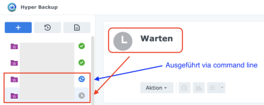

Unabhängig von Autopilot möchte ich an dieser Stelle einen Einwand zur Abbruchbedingung der Schleife äußern.
Nehmen wir an man startet eine Task wie in diesem Beispiel mit der id No. 19 --backup 19.
Hyperbackup kann immer nur ein Task zur gleichen Zeit abbarbeiten und alle nachfolgenden gestarteten Tasks gehen in die Warteschlange. Somit werden anstehende Tasks sequentiell abgearbeitet.
Nun kommen wir zu dem folgenden Szenario, dass die per Skript angestoßene Aufgabe No. 19 läuft und währenddessen der Aufgabenplaner eine weitere Backup Task ausführen möchte. Diese landet somit zunächst in der Warteschlange und muss warten bis die vorherige Aufgabe abgeschlossen ist.
Jetzt stellen wir uns die Frage was mit unserer while Schleife passiert. Dadurch dass wir die Abbruchbedingung der Schleife alle x Sekunden (in diesem Beispiel 60 sec.) prüfen, wird uns hier weiterhin mitgeteilt dass der Backup Job noch läuft obwohl es durchaus sein kann dass unsere per Skript ausgeführte Task bereits beendet ist und schon die nächste Aufgabe läuft.
Dies passiert nur, weil die Bedingung nicht explizit ist sondern lediglich prüft ob es eine PID mit dem Namen "img_backup" usw. gibt.
Hier ein Beispiel welches verdeutlichen soll, dass das Skript weiter ausgeführt wird obwohl die Task bereits beendet ist und die nächste Aufgabe mit einer anderen PID ausgeführt wird.
Blau markiert die Aufgabe welche per Skript gestartet wurde, und rot markiert die Aufgabe welche sich durch ein zeitliches Event in der Warteschlange befindet während die andere noch läuft.
Hier sieht man, dass die blau markierte Aufgabe per Skript gestartet die PID 28064 hat, und die folgende Aufgabe welche per Scheduler gestartet wurde die PID 31506 zugewiesen wurde. Dies hat nun zur Folge, dass die Abbruchbedingung der Schleife nicht erfüllt ist solange irgendeine Prozess ID den Namen img_backup trägt.
An dieser Stelle möchte ich euch darauf hinweisen, dass hier nur eine explizite Prüfung Sinn ergibt.
Dies erreicht man am besten indem man die PID des Prozesses heraussucht und überprüft ob gneau dieser Prozess noch läuft und nicht irgendeiner mit welcher den Namen img_backup trägt.
