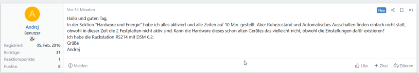

was mich noch ärgert:
ich habe den Beitrag dann selbst gemeldet, mit der Frage, wieso der auf Freigabe wartet und keine Antwort bekommen!
Seit wann müssen Beiträge überprüft werden, siehe Screenshot?
