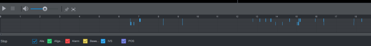

Weiterhin grübele ich noch über die m. E. nach eklataten Unterschiede zwischen Web-Zugriff und Direktzugriff auf den NVR, in meinem Fall z.B. bei der Wiedergabe.

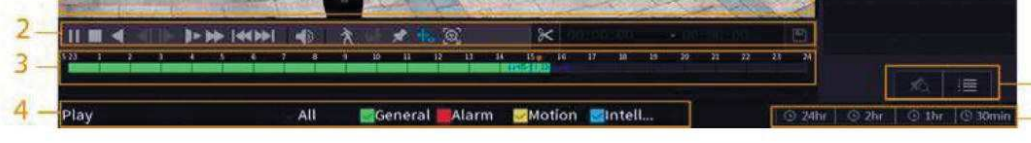

Im Direktzugriff habe ich die Zeitleiste, diverse Button um die Aufzeichnung schneller abzuspielen usw. Hier gibt es auch einen orangenen Marker, den ich verschieben kann. Wenn ich den an eine bestimmte Stelle verschiebe und dann auf den "Play"- Button drücke, startet die Wiedergabe immer bei der ersten Aufnahme / Erkennung des Kalendertages. Lt. Bedienungsanleitung für den NVR soll das aber anders sein...
Die o.g. Funktionalität fehlt beim Webzugriff völlig. Hier mein Bild von der Zeitleiste per Webzugriff:
Im Direktzugriff (TV + Logitech K400+) sieht dieser Teil ganz anders aus; hier mal ein Bild aus dem Manual. Es fehlen zwar vielleicht 2-3 Button, die aber kamerabhängig sein können. Im Großen und Ganzen entspricht die Anzeige aber der auf meinem TV.

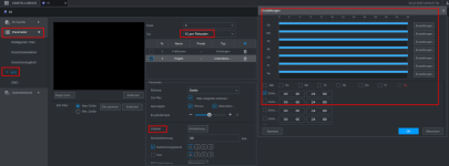

Ich habe die MD und SMD deaktiviert, damit eine Aufzeichnung und Alarmierung nur bei IVS stattfindet. Im Aufnahmeplan ist allgemein (grün) auch inaktiv.
Und nun gibts ja nur bei MD die Wahlmöglichkeiten "Nachricht anzeigen" und "Mailversand".
Mailversand macht der NVR, das klappt ja.
Muss ich also. MD aktivieren und den Haken "Nachricht anzeigen" setzen?
Wird dann MD aufgezeichnet oder nur wenn der Zeitplan für MD aktiv ist?

Sorry, hab das Bild vom Reiter Szenenwechsel erwischt...
Hier nochmal das richtige von MD im. Anhang

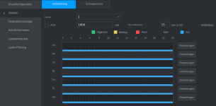

Hier dann noch meine Einstellungen bzgl. Zeit. Wie gesagt nutze ich nur IVS mit Line Detection und die Erkennung soll 24/7 erfolgen. Somit habe ich auch nur eine Zeitvorgabe für IVS und für nichts anderes.
Speicher - Zeitplan
KI - IVS - Zeitplan
Mehr gibt es bei mir nicht und mehr ist (bei mir) auch nicht notwendig. Sobald jemand eine Linie überschreitet erfolgt eine Aufzeichnung auf dem NVR und ich bekomme per DMSS App eine Mobiltelefon Push-Benachrichtigung auf mein Smartphone. :)

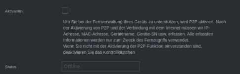

Und zum push, bitte aktiviere unter "Netzwerk" den P2P Zugriff. Auch wenn @Jim_OS andere Erfahrungen gemacht hat, funktionieren die Push Nachrichten bei mir und meinen Kunden nur mit aktiviertem P2P.

Stimmt ist - wie Du ja weißt - bei mir nicht aktiviert. P2P ist für mich grundsätzlich bei allen Geräten ein "NoGo", aber auch darüber könnte man schon wieder diskutieren. :)
Bzgl. P2P habe ich noch eine weitere Info. Wie gesagt funktioniert die Mobilfunk Push-Benachrichtigung per NVR und DMSS bei mir ohne P2P aktiviert zu haben. Bei meiner Amcrest Kamera - die ja ebenfalls von Dahua stammt, allerdings eine andere App von Amcrest benutzt - funktioniert die Mobilfunk Push-Benachrichtigung ohne Cloud/P2P nicht. Da muss ich dann auf Home Assistant zurückgreifen um die Amcrest Cloud bzw. P2P zu umgehen. :LOL:
Aber Kurzwelle kann ja beide Varianten probieren.

Und zum Thema push, ich weiß nicht warum es bei dir ohne P2P funktioniert. Vielleicht auf der Kamera direkt aktiv? Keine Ahnung, dazu müsste ich dein System ausgiebig untersuchen.
ICH habe die Aussage von meinem dahua R&D Ansprechpartner, dass push und automatische Updates nur funktionieren, wenn P2P aktiviert ist. Und das spiegelt auch das wider, was ich bei dutzenden Kunden und bei mir selbst konfiguriert habe und beobachten konnte.
OK als zusätzliche Sicherheit und unter dem Gesichtspunkt "lieber zu viel als zu wenig", kann ich MD ja noch verstehen, aber ich habe mit IVS/Line Detection noch keine negativen Erfahrungen gemacht und daher wüsste ich für mich keinen Gund MD auch noch 24/7 zusätzlich jeden Quark (Blätter, Vögel, Motten usw.) aufzeichnen zu lassen. :) Aber wie schon gesagt: Kann man machen.
Bzgl. P2P: Ja das hat uns ja auch schon in unserem PN-Austausch gewundert. Wie bereits erwähnt sind bei mir P2P-Funktionen grundsätzlich deaktiviert. Das gilt natürlich auch für die Kameras. Wir sind damals ja schon x Einstellungen durchgegangen und wusste am Ende trotzdem nicht warum es bei mir funktioniert und bei Dir nicht.
Trotzdem funktioniert es bei mir mit deaktivierten P2P und lt. Dahua Manual sollte das auch genau so sein. P2P = Remote Zugriff und Mobiltelefon Push-Benachrichtigung = Push Benachrichtigungen an das Smartphone.

Push.. Mir langsam latte warum das bei dir geht und bei mir nur mit P2P. 😂
Mir ist es auch wurscht ob P2P aktiv ist oder nicht. Da sind mir andere Sachen wichtiger 😎
Zum Beispiel, was gibt's heute Abend zu essen? 🙈
Da fällt mir ein, vielleicht hängt das auch mit meinem Custom Port im NVR zusammen. Habe 37777 geändert. Wenn nur hierüber push funktioniert, ist's klar.
Dann aber, wird die Aussage vom r&d noch skurriler. 🤪
