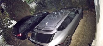

Praxisbeispiele von meinem Grundstück.
22:30 mit ein wenig Restlicht von der Laterne.
Modell: HFW5849T1P-ASE-LED
8mp / 1/1.8" Sensor
Gleiche Uhrzeit mit wenig Restlicht
Modell: HFW5541E-ZE
5mp / 1/2.7mm Sensor
Obwohl die 8mp deutlich mehr Pixel hat, liefert sie trotzdem noch ein Farbbild, dank größerem Sensor.

Der Grund dafür, Nummernschilder bestehen aus retroreflektierendem Material, welches das Licht genau zum Ursprung der Quelle zurückwirft.
Sitzt der Strahler 1m neben der Kamera, landet das reflektierte Licht wieder im Strahler, statt in der Kamera, wo es für eine korrekte Belichtung benötigt wird.
Falsch - die Hälfte des Bildes ist unbrauchbar. Dafür hätte es keine 5mp Kamera gebraucht!
Richtig - Position bzw. sichtbare Fläche der Hauswand (Stichwort: Reflektion im IR-Licht) ist korrekt. WDR und LDC-Linienbegradigung wurde eingeschaltet. Der Detektionsbereich und die DORI-Werte wurden auch beachtet.
Falsch - Position richtig, WDR und LDC ausgeschaltet

- Wenn dieser im Vorfeld nicht eindeutig definiert werden kann, nehmt ein paar Euros mehr in die Hand und kauft Kameras mit VarioFocal Objektiven
- Konzentriert euch immer voll auf die Szene die überwacht werden soll. Die Hauswand gehört nicht dazu, wenn der Fokus auf dem Hof liegt oder dem Garten. Ihr zahlt viel Geld für Megapixel. Wenn von 8000px, 6000px auf die Wand zeigen, ist das Geldverschwendung. Ebenso ist der Himmel völlig uninteressant, ausser ihr macht bei SETI mit
. Überlegt euch wie weit die Szene und der Detektionsbereich gehen sollen, der Rest ist unwichtig! Denkt dabei an die DORI-Werte! - Ein zweiter Grund, warum so wenig wie möglich Himmel im Bild sein sollte, ist die Belichtung. Ohne WDR führt ein schöner Sommertag schnell zum überbelichteten Bild, was die Detektion erschwert
- Meidet Hauswände oder Metalloberflächen. Die IR-Lichter reflektieren dort extrem (dagegen hilft BLC und HLC)
- Wenn der Sichtbereich eher in die Tiefe statt in die Breite gehen soll, z.B. entlang eines Zauns (Perimeterschutz) oder der Hauswand (Einstiegsschutz), dann ist es sinnvoll die Kamera in den Corridor-Modus zu bringen. Dafür wird das Gehäuse um 90° gedreht. Die Software passt das Bild entweder automatisch an oder ihr macht das manuell im Bildmenü der Kamera
