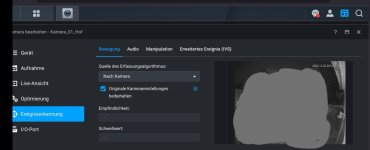

Ich meine das hier. Anhang anzeigen 76484
Welchen Haken?
Hallo c0smo,
ich meinte die einzelne Auswahl der Regeln auf dieser Seite:
Nach deinem Beitrag habe ich diesen "Haken" dann entfernt und dabei gesehen, das es noch für "Erweitere Ereignisse" eine solche Auswahlbox gibt.
Dank deines Hinweises verstehe ich jetzt auch die An- bzw. Abwahl der Alarmierung bei MD/SMD (=Bewegung) und IVS (=Erweitertes Ereignis) in der SS.
Also ist das Problem erstmal gelöst, danke dir für deine Geduld und entschuldige meine Unwissenheit.
Warten wir mal ab, bis der NVR da ist, spätestens dann tauchen bestimmt viele neue Fragen auf.
Ich wünsche dir und allen anderen Mitlesern einen schönen, ruhigen 2. Advent.
VG Peter

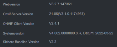

Hier noch die Angaben aus dem System:
Hat da vielleicht jemand eine Idee???
Danke schon mal im voraus + viele Grüße
Peter
Wenn ich mit Laptop + WLAN auf den NVR aber per Browser zugreife, werden die Kamerabilder nicht geladen.
Welchen Browser verwendest du? Kommt eine Fehlermeldung?
Du kannst mal den NVR updaten. Aktuell ist glaube ich Juli 22.

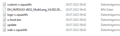

Das automatische Update findet nichts. Nach dem Runterladen der Firmware von der Dahua-Seite und Entpacken erhalte ich diese Dateien:
Ist die BIN die richtige Datei???
Die automatischen Updates funktionieren nur nach Anmeldung und Cloudzugriff.
Genau, die bin ist korrekt.
Hallo c0smo,
Update hat geklappt, danke für Deinen Hinweis.

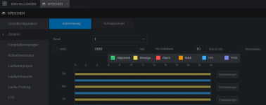

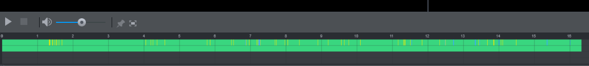

Derzeit verwundert mich, das die Kameras permanent aufzeichnen:
Das brauche ich nicht, finde aber keine Einstellung an der ich dieses Verhalten ändern kann.:unsure:
Die 5541 zeichnet IVS (blau) und Bewegung (gelb) auf, bei der 2531 klappt das nicht. Welche Fehler ich da gemacht habe, weiß ich (noch) nicht...
Vielleicht kannst Du mir nen Tipp geben
VG Peter
Gehe ich richtig in der Annahme, das in der NVR-Konfiguration unter "KI" --> "Parameter" --> "IVS" bei z.B. Kanal 2 (roter Pfeil, in meinem Fall die 2531) der Aufzeichnungskanal 1 (grüner Pfeil) dem Hauptstream entspricht und Aufzeichnungskanal 2 dem Substream???
Nein, damit kannst du nur sagen welcher Kanal, also welche Kamera, zusätzlich aufgezeichnet werden soll. Wenn 1 und 2 angehakt wird, zeichnest du mit 1 und 2 auf sobald auf 1 einen Alarm hast.
Die Aufzeichnung für den 2./3. Stream kannst du hier aktivieren.
