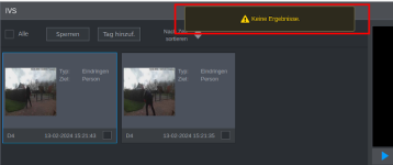

Ich krame diesen alten Beitrag von mir noch einmal aus. :) Bei meinem NVR2108-I ist auch meine Amcrest AD110 eingebunden. Da diese lediglich Motion Detection hat/kann und weder IVS noch KI-Features hat, bietet es sich ja an dafür die KI-Features des NVR zu nutzen. In dem Fall KI-IVS. Also eine entsprechende IVS-Regel erstellt
die auch detektiert und entsprechende Ereignisse "scheinbar" aufzeichnet. Scheinbar deshalb weil über die KI-Suche IVS
dann zwar Aufnahmen gefunden werden, aber sobald man versucht diese abzuspielen kommt wieder "Keine Ergebnisse"

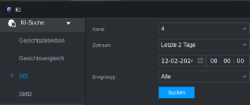

Die einzige Möglichkeit die ich noch habe mir die KI per Recorder Aufnahmen anzeigen und abspielen zu lassen ist das HDMI-WebGUI. Auch dort werden die KI Aufnahmen über die AD110 angezeigt, aber es kommt dort zu der selben Fehlermeldung bei dem Versuch diese dann anzuspielen, sprich "Keine Ergebnisse".
Sicherheitshalber habe ich das NVR WebGUI auch noch mal per IE geöffnet und dort einen Versuch gestartet. Man weiß ja nie. :LOL: Aber auch damit funktioniert es nicht, sprich wieder "Keine Ergebnisse". Per DMSS App, bei der ich den NVR ebenfalls eingebunden habe, sind bei der AD110 dann gar keine Aufnahmen hinterlegt. Wie es mit/bei Smart PSS aussieht habe ich nicht getestet.
Wie gesagt vermute ich das es irgendwelche Inkompatibilitäten zwischen dem NVR und der AD110 gibt, eben weil die Kodierungseinstellungen der AD110 nicht richtig erkannt werden und sie sich über den NVR auch überhaupt nicht verändern lassen. Somit versucht der NVR einen Stream von der AD110 aufzuzeichnen, wobei am Ende nur Müll herauskommt den der NVR dann selber nicht mehr wiedergeben kann. Sofern überhaupt etwas aufgezeichnet wurde.
Bei den Bildern die man bei der KI-Suche von den Aufnahmen sehen kann
handelt es sich ja nur um einfache Snapshots, sodass diese zumindest dargestellt werden. Nur das der NVR mit dem Stream - so er denn überhaupt einen aufgezeichnet hat - nichts anfangen kann.

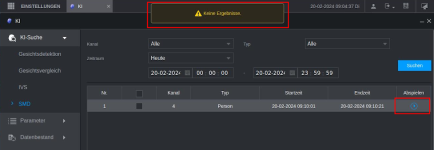

Das Thema "Keine Ereignisse" bei der KI-Suche ist (für mich) jetzt geklärt. :) Ich konne mich nur nicht mehr daran erinnern, bzw. vielleicht habe ich es ja auch absichtlich verdrängt, :LOL: dass ich das Thema bereits damals bis zum abwinken durchgespielt hatte. Das Ergebnis war und das konnte ich jetzt auch wieder erneut so verifizieren, dass bei der Detektion "KI per Recorder" nur dann SMD oder IVS Aufnahmen erzeugt werden, die sich dann auch über die KI-Suche abspielen lassen, wenn Daueraufzeichnung bei dem NVR aktiviert ist. Meine damalige Erklärung, die vermutlich zutreffend ist, ist das die KI per Recorder Funktion den Stream der Daueraufzeichnung als "Basis" braucht/benutzt (nicht den direkten Stream der Kamera), der dann bzgl. der KI-Regel ausgewertet wird. Nur dann wenn darin eine SMD/IVS-Detektion gem. der KI per Recorder Regel erfolgt wird eine entsprechende KI-Aufnahme abgespeichert. Diese ist dann bei der KI-Suche vorhanden und lässt sich dann auch von dort problemlos abspielen, ohne das es zu dem "Fehler" Keine Ergebnisse" kommt. Das erklärt auch (zum Teil) warum es diesen extra Menüpunkt KI-Suche im WebGUI überhaupt gibt. Ansonsten könnte man sich die KI per Recorder Aufnahmen ja auch über die normale Wiedergabe-Funktion im WebGUI anschauen, sprich dort.
Dort sind die KI per Recorder Aufnahmen aber gar nicht vorhanden.
Warum allerdings bei KI-Suche trotzdem die Snapshots auftauchen kann ich mir nicht wirklich erklären. Da der Quellcode des NVR WebGUI auch noch z.T. aus chinesischen Schriftzeichen besteht :ROFLMAO:

- KI per Recorder + SMD oder IVS Regel + aktivierte Daueraufzeichnung = Aufnahmen sind bei KI-Suche vorhanden und lassen darüber auch abspielen.
- KI per Recorder + SMD oder IVS Regel ohne aktivierte Daueraufzeichnung = Keine Aufnahmen die sich per KI-Suche abspielen lassen und es kommt zu dem "Fehler" Keine Ergebnisse
- Aufnahmen über KI per Recorder sind ausschließlich bei und über die KI-Suche vorhanden und lassen sich darüber abspielen. Sie sind nicht bei der Wiedergabe-Funktion des NVR zu finden.

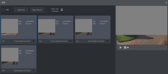

Neuigkeiten aus dem Hause NVR2108-I. :) Mein NVR führt bei KI per Recorder tatsächlich ein Eigenleben. :ROFLMAO:
Ich hatte das Thema ja eigentlich schon abgehakt und mich auch nicht mehr um die entsprechenden Einstellungen bei dem NVR gekümmert, aber heute habe ich mal wieder einen Blick auf die KI-Aufnahmen geworfen. Wie gesagt haben ich nichts an den Einstellungen verändert. Alles ist noch 1:1 so wie bei meinen Tests letzte bzw. vorletzte Woche.
Es gibt weiterhin die gleichen IVS Regeln bei KI per Recorder für Kanal 4 (Amcrest AD110)
und auch Daueraufnahme ist für Kanal 4 nicht aktiviert sondern nur IVS.
Unter der KI-Suche bei IVS finden sich jetzt 4 Aufnahmen der letzten 7 Tage die durch IVS Eindringen und IVS Linieüberschreitung ausgelöst wurden. Bei der Aufnahme vom 27.02. ausgelöst durch eine Taube (siehe rote Markierung im rechten Bild unten) und bei den drei anderen Aufnahmen ausgelöst durch eine Person.
Wie bisher hatte ich erwartet das sich die Aufnahmen jetzt nicht abspielen lassen und es wie üblich zu dem "Fehler" Keine Ergebnisse kommt. Tja zu meinem Erstaunen lassen sich alle 4 Aufnahmen jetzt ohne Probleme abspielen. o_O Nein ich habe keinen anderen Browser und auch kein anderes BS für das NVR WebGUI benutzt. Weiterhin Firefox unter Linux Mint.
Außer einem "Eigenleben" des NVR habe ich dafür absolut keine Erklärung. :unsure:
1. Wenn es denn richtig funktionieren sollte hätten in den letzten 7 Tagen anhand der IVS Regeln eigentlich wesentlich mehr Aufnahmen erfolgen müssen.
2. Warum es mal IVS-Aufnahmen mit Ki per Recorder gibt die sich nicht abspielen lassen und sich jetzt diese 4 Aufnahmen abspielen lassen, ist für mich ein Rätsel.
In den letzten Wochen = Keine IVS-Aufnahme KI per Recorder ließ sich abspielen.
Heute = Die nur vier vorhandenen IVS-Aufnahmen per Recorder aus den letzten 7 Tagen lassen sich abspielen.
