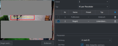

Wenn ich z.B. diese Regel1 bei der KI IVS Parameter-Konfiguration erstelle und sie aktiviere
Das ist keine Linie sondern ein Bereich. Eine Liniendetektion ist eine "1" Linie und optimalerweise bestehend aus einem Teil, ohne Ecken - und mehrere Ecken schon gar nicht!
Eine Linie sollte optimalerweise auch imm eher vertikal im Bild verlaufen und nicht horizontal. Eine vertikale Durchquerung ist einfacher für die KI. Das hängt einfach mit der Perspektive im Bild zusammen. Eine Person oder ein Fahrzeug von oben nach unten verändert kaum die Pixelanzahl beim überqueren der Linie, da sich die Größe nur sehr wenig ändert. Eine vertikale Durchquerung hingegen, verändert annähernd 100% der Pixel.
Ausserdem ist zu wenig Platz nach links. Eine Klassifizierung ist nach links fast nicht möglich. Entweder die Line verschieben und vor allem richtig zeichnen oder den Sichtbereich der Kamera ändern.

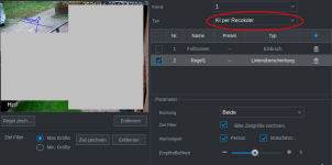

Über das WebGUI des NVR kann nicht nichts weiter einstellen, aber wenn ich zuerst im WebGUI der Kamera eine Regel erstelle wird diese im Anschluss im WebGUI des NVR auch dargestellt. Somit ergeben sich über Typ: Per Kamera natürlich weitere und andere Möglichkeiten. Das dann kein Human oder Motor Vihicle Detektion möglich ist bleibt aber natürlich ein Einschränkung.

aufgefordert wird einen Bereich einzuzeichnen
Welcher Bereich? Min und max Größe?

Sobald man per + eine Regel hinzufügt erscheint "Zeichnen Sie einen Bereich". Dieser wird dann per Button "Regel zeichnen" erstellt. Das kann eine Linie sein die z.B. mehrfach abknickt und in verschiedene Richtungen geht. Damit kann man quasi auch einen Bereich eingrenzen. Wobei ich das Prinzip dabei schon verstehe. Wie schon gesagt nutze ich schon eine Weile IVS und Perimeter-Detektierung. :)
Aber ob nun eine einzelne Linie wie von Dir oben beschrieben, oder z.B. mehrfach abgeknickt und in verschiedene Richtungen gehende, ändert nichts an der Detektierung. Sprich FullScreen und somit gesamter Bildbereich, funktioniert und Linienüberschreitung nicht.

Nur wenn ich die vordefinierte IVS Regel "FullScreen" aktiviere wird etwas detektiert. Wenn nur Regel1 aktiv ist wird nichts detektiert. Wie gesagt: Ich rede von Typ: KI per Recorder und nicht von Typ: KI per Kamera
Und nein, mein NVR hat bei KI per Recorder lediglich die IVS Linienüberschreitung. Sobald ich per + eine Regel hinzufüge kommt automatisch und ausschließlich die Linienüberschreitung mit den im Screenshot zu sehenden Möglichkeiten. Anders als bei den IVS-Einstellungen im WebGUI der Kamera, wo es ja ein Drop-Down-Menü zur entsprechenden Auswahl gibt. Es gibt auch keine Auswahl von z.B. "Erscheinen" oder "Durchqueren" und auch keine anderen Konfigurationsmöglichkeiten als Du hier im Screenshot siehst. In dem unteren scrollbaren Fenster gibt es nur noch PTZ-Verknüpfung und Alarmton als Option.

Ich sehe eine Regel mit "Linie" und eine mit "Einbruch". Ergo, du hast Tripwire und Intrusion ;)
Ok, wieder super übersetzt. Das ist einfach die Zeichnung der Linie oder des Bereiches.
Natürlich gibt es die, siehst auf einen deiner Screenshots :)
Ist halt logischerweise nur für "Intrusion" auswählbar. Bei einer Linie kann man nicht erscheinen 😂

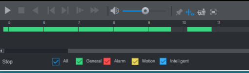

Zuerst einmal eine Frage an Dich: Du hattest doch geschrieben das Du keine Daueraufzeichnungen mehr machst, richtig?
Bin wieder weg von der Daueraufzeichnung seit dem ich AI verwende. Macht für mich keinen Sinn und habe lieber längere Zeitspannen.

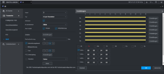

D.h. Du hast bei Speicher --> Zeitplan --> Allgemein (grün) nicht aktiv? Hier mal beispielhaft auf aktiv für Sonntag.
Hintergrund meiner Frage: Ich habe heute div. Tests mit KI SMD und KI IVS gemacht und dabei festgestellt da ich das Prinzip der Aufzeichnungen entweder noch nicht verstanden habe, oder es bei einem NVR anders funktioniert als wenn ich z.B. ein NAS als Speicherort nutze.
Bsp. für SMD
1. Bei KI SMD Parameter die Parameter entsprechend einstellen (hier Kanal 3) und bei Zeitplan alle Tage aktivieren.
2. Da Dahua im GUI ja extra drauf hinweist das die SMD-Verbindungskonfiguration mit der MD-Verbindungskonfiguration synchronisiert wird (und auch umgekehrt) also auch MD entsprechend konfigurieren.
--> MD (Kanal 3) Zeitplan ebenfalls für alle Tage aktivieren.
3. Dann unter Speicher --> Zeitplan (Kanal 3) ebenfalls MD für alle Tage aktivieren
So weit so gut. Nach meinem Verständnis sollte jetzt die SMD Erkennung funktionieren und bei einer Detektion die Aufnahme auf die Festplatte speichern. Also so wie es ja auch die Dahua Kamera in Verbindung mit einem NAS macht. MD löst eine Detektion aus und die Kamera speichert die entsprechenden Aufnahmen auf dem NAS.

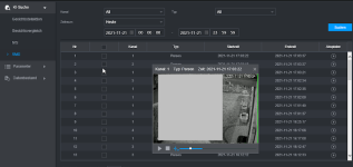

Bei dem NVR funktioniert das aber leider nicht so. :oops: Bei dem NVR funktioniert das erst dann wenn man zusätzlich bei Speicher auch Allgemein aktiviert, also die Daueraufzeichnung einschaltet. Also nur dann wenn Allgemein und MD gesetzt sind, sprich so:
Hier sind mehrere SMD Ereignisse aufgelistet.
Bei dem Ereignis um 12:35 Uhr war die Daueraufzeichnung (Allgemein) deaktiviert. Ergebnis: Es wurde als Ereignis unter KI-Suche (SMD) eingetragen, aber wenn man es abspielen will kommt der Fehler: "Keine Ergebnisse"
Bei dem Ereignis um 12:46 Uhr war die Daueraufzeichnung (Allgemein) aktiviert. Ergebnis: Es wurde als Ereignis unter KI Suche (SMD) eingetragen und es konnte auch abgespielt werden.

D.h. die Aufnahme konnte nicht abgespielt werden. :( Das trifft natürlich auch auf das WebGUI des NVR zu, sprich wenn ich über KI-Suche (IVS) die Ergebnisse der Nacht anzeigen lasse und dann versuche eine Aufnahme abzuspielen, kommt wieder der Fehler "Keine Ergebnisse".
Ach ja bei der normalen Suchen gibt es auch keinerlei Einträge zu den KI IVS Ergebnisse. Was m.M.n. damit zusammenhängt das diese auch nur über das KI-Suchen Menü angezeigt werden. Wobei - meintest Du nicht das die KI IVS Ereignisse auch bei der normalen Suche auftauchen. Ich bin mir aber nicht sicher ob Du das auch so erwähnt hattest. :)

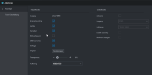

Und vom Rekorder direkt oder der WebGUI über die KI Meldungen, rechts am Rand.
Dazu noch eine Frage: Im HDMI GUI werden dann rechts
nur die IVS KI Ereignisse angezeigt und nicht auch die SMD KI Ereignisse?
In der Anzeigenkonfiguration gibt es ja den Menüpunkt SMD-Vorschau und KI-Regeln.
Lt Manual bedeutet dies:
SMD-Vorschau = Select the check box to display the SMD previews in the live view interface.
KI-Regeln: Select the check box to display the AI rules in the live view interface. (This function is for some series products only.)
Ich verstehe die SMD-Vorschau so das mir rechts dann auch die jeweiligen Vorschaubilder der KI SMD-Detektion dargestellt wird. Ich sehe da aber aktuell weiterhin nur die Vorschaubilder der KI IVS Detektionen von heute Nacht, obwohl ich ja inzwischen div. SMD KI Detektionen habe. Ein deaktivieren und wieder aktivieren, oder ein umschalten von Livemodus AI Mode zu Allgemein und wieder zurück, hat die Ansicht auch nicht aktualisiert. :unsure:
Oder muss dazu ggf. unter KI Parameter --> SMD --> Mehr --> Nachricht anzeigen aktiviert werden. Das habe ich noch nicht gestetet.
Korrekt. Nur IVS, Face Detection, Face Recognition und Metadatenerkennung. Ich glaube ANPR auch noch, habe ich aber noch nie getestet.
Das sind die Trackingboxen um ein klassifiziertes Objekt bzw die IVS Regeln im Bild.
Nachrichten sind glaube ich popups auf dem Rekorder bei Alarm. Habe ich aber auch noch nie getestet.

Zur Info auch noch der entsprechende Zeitabschnitt unter der Search Timeline. Wie man sehen kann ist General (grün) für den Zeitraum 9.40 Uhr bis ~ 10.05 Uhr nicht aktiv. Ebenso kann man erkennen das es um 9.57 Uhr keinen Motion (gelb) Eintrag für das Fahrzeug gab.
Dazu auch eine Anmerkung: Wenn ich nur die Motion-Funktion der Kamera nutze und die KI SMD Funktion nicht aktiviere, dann gibt es Einträge für Motion (gelb) in der Timeline.
Dann wieder der Gegentest. Ab 10.05 Uhr Storage - Schedule: General (grün) aktiviert und Motion (gelb) deaktiviert.
Ergebnis und wie ich nicht anders erwartet hatte: Um 11:37 Uhr wurde dann unter KI-Search - SMD ein Ereignisse (Human) eingetragen und das Video dazu lässt sich wieder abspielen. Wie gesagt: Storage - Schedule = Motion (gelb) deaktivert und General (grün) aktiviert.
Anmerkung: In dem Zeitraum von 10.05 Uhr bis 11.37 Uhr gab es hier keine Ereignisse die hätten detektiert werden können.

> 1-channel face detection and recognition (AI by NVR); or 2-channel perimeter detection (AI by NVR); or 4-channel SMD (AI by NVR); up to 10 face databases and 5,000 face images
D.h. die AI-Funktionen die bei Dir die Kamera erledigt, bzw. erledigen muss (SMD, IVS), macht bei mir nur die AI-Funktion des NVR. Vielleicht ist das ja der Grund dafür das bei meinem WizSense NVR das Auswertungs- und Aufzeichnungsprinzip anders funktioniert als bei einer Pro-Serie? Keine Ahnung ob das so ist. :) Ich nehme aber mal an das man die AI-Funktionen eines Pro-Serien NVRs nicht 1:1 einfach so mit denen eines WizSense-Serien NVRs vergleichen kann.

SMD funktioniert über das gesamte Bild. Wenn MD nur über die untere Hälfte gelegt ist, der Alarm (SMD) aber durch die obere Hälfte ausgelöst wird, hast du zwar den Alarm, die Aufezichnung über MD fehlt aber.

Bzgl. MD Konfig. hatte ich vergessen zu erwähnen das ich parallel auch noch die Kamera auf das NAS aufzeichnen lasse und das dort die MD-Aufnahmen vorhanden sind. D.h. die MD werden detektiert, allerdings nur dann von KI SMD per Recorder ausgewertet wenn grün aktiviert ist. Wenn grün nicht aktiviert ist werden sie nicht ausgewertet und können somit auch nicht über die KI-Suche wiedergegeben werden. Die MD-Aufnahmen tauchen zwar bei grün deaktiviert und gelb aktiviert in der KI-Suche auf, aber sie lassen sich eben nicht wiedergeben, denn sie sind nicht per KI SMD per Recorder bzgl. human und vihicel ausgewertet. Das ist die einzig logische Erklärung dafür.
Da ich die relevante MD-Konfig. für den NVR ja über die Kameraeinstellungen beim NVR vornehme und diese dann bei einem MD Ereignis dieses auch auf dem NAS speichert, kann es an der MD-Konfig. wohl auch nicht liegen.
SMD synchronisiert sich mit den MD-Einstellungen. Die MD-Einstellungen bei der Kamera sind die Basis für das detektieren von MD Ereignissen. KI SMD per Recorder wertet diese Ereignisse dann bzgl. Human und Vihicle aus. Genau das funktioniert bei meinem WizSense NVR aber eben nicht durch das aktivieren von Motion (gelb) beim Speicher (HDD), sondern nur durch das aktivieren von General (grün). Und ich kann auch noch blau, rot, pink, rosa oder sonst etwas aktivieren. :LOL: Solange grün nicht aktiviert ist funktioniert es nicht.
