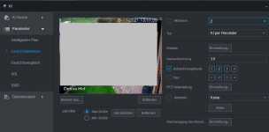

OK ich bin ja noch Anfänger und Du der Experte wenn es um Dahua NVRs geht. :) Vielleicht geht mir, je länger ich mich mit dem Teil beschäftige, ja auch noch das ein oder andere Licht auf. :D
Zu 1: Wenn MD mit SMD synchronisiert ist/wird, so wie es unten in dem Menü ja auch steht und MD dann ja nur für den von mir markierten Bereich gilt, klingt es irgendwie unlogisch das die SMD KI Funktion dann wieder für den kompletten Bereich gilt bzw. gelten soll. Wenn dem so ist, wie Du ja sagst, wäre das irgendwie nicht zu Ende gedacht. Ob sich die AI-Funktion human und vehicle Erkennung nun auf z.B. 25 %, oder 50 %, oder 100% eines Bereiches bezieht dürfte eigentlich keine Rolle spielen.
Bei der KI Gesichtserkennung kann man ja auch den Bereich entsprechend einstellen und markieren.

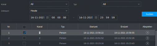

Dann habe ich bei den SMD Test gerade noch etwas festgestellt. Das abspielen der Aufnahmen funktioniert komischerweise nicht. o_O
Beim anklicken zum abspielen poppt ein Hinweisfenster mit der Meldung "Keine Ergebnisse" auf, obwohl mir ja die Ergebnisse/Aufnahmen angezeigt werden und der Button für die Wiedergabe vorhanden ist. D.h. aktuell macht der NVR munter SMD Aufnahmen, aber ich kann sie nicht abspielen. :LOL:
Ich kann übrigens auch ausschließen das die bisher genannten Probleme am verwendeten Browser liegen. Ich habe das mit verschiedenen Browser unter Linux und Windows gegengetestet. Incl. dem IE, der sich dann auch noch das Dahua Plug-in installiert hat. ;) Das abspielen der Aufnahmen funktioniert auch nicht wenn ich es über das GUI versuche was per HDMI-Anschluss am Fernseher angezeigt wird. Gleiche Fehlermeldung.

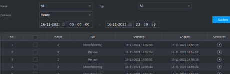

Gerade nochmal bei mir geschaut und du hast recht. Allerdings tritt das Problm nur bei der Fahrzeug Klassifizierung auf, in Zusmammenspiel mit SMD. Mit einem Perimeterschutz habe ich diese Probleme nicht.
Spiel mal ein bischen mit der SMD Sensibilität. Wenn die auf High steht, ist es vielleicht zu high ^^

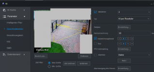

Die KI der Gesichtserkennung oder jeder anderen Analyseart bezieht sich immer auf das gesamte Bild. Die blauen Rahmen für min und max schränken nur die zu erkennende Objektgröße ein.
Hm neben dem blauen Rahmen kann ich bei der Gesichtserkennung per KI auch beliebige Bereiche einzeichnen in denen eine Gesichtserkennung stattfinden soll?

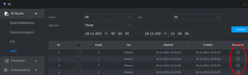

Habe ich befürchtet. :LOL: Was ich nicht verstehe: Es werden mir ja unter KI - SMD (scheinbar) gemacht Aufnahmen aufgelistet und angeboten diese abzuspielen. Nur das dann, wenn ich sie über den Abspiel-Button abspielen will, statt der Aufnahme die Anzeige "Keine Ergebnisse" kommt. Warum gibt es dann den Eintrag? Das kann doch nichts mit irgendwelchen (Bild-/Parameter-)Einstellungen zu tun haben. :unsure:
Moment ich sehe gerade das die Aufnahmen immer nur zwischen 20 und vielleicht 50 Sek. lang sind.
Das könnte vielleicht bedeuten das die KI Erkennung "angesprungen" ist, aber dann quasi gemerkt hat: "Hey da war doch nichts was ich hätte aufzeichnen können/sollen." Somit gibt es dann auch nichts zum anzeigen. :unsure: Wobei dann der Eintrag mit Button zum abspielen ja auch Quatsch wäre ...
Nachtrag: Und warum kann ich einzelne Einträge auswählen, aber es gibt dann nichts was ich mit diesem markierten Eintrag anstellen kann. Also z.B. löschen oder so.
Noch ein Nachtrag zum Nachtrag: Blöde Browser. Wenn ich die Seite im IE aufrufe gibt es unten zumindest einen Button "Sichern". Bei FF ist der nicht vorhanden. Mit Chrome und dem NACL Web Plug-in gibt es ebenfalls keinen Sichern-Button.
OK - also ab jetzt geht es weiter mit dem IE. :cry:
