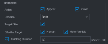

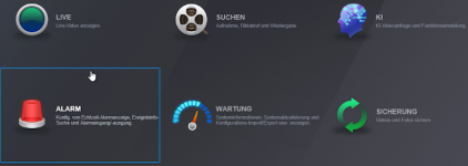

Ok das mit dem Perimeterschutz (IVS) und dort z.B. Human oder Motor Vihicle auszuwählen, muss ich dann auch mal testen.

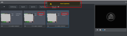

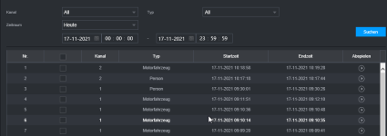

Was ich immer noch nicht verstehe ist das mit den Aufnahmen die mir unter SMD angezeigt werden und die dann nicht abgespielt werden können. Auch unterscheidet sich die Ergebnisdarstellung unter KI --> Gesichtsdetektion, Gesichtsvergleich, oder IVS ja erheblich von der unter KI --> SMD
Bei KI --> SMD kommt, nachdem man den Suchen-Button klickt, nur diese einfach Aufzählung, bei der man dann die Aufnahmen nicht abspielen kann.

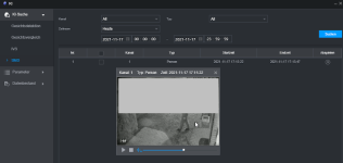

Bei KI --> Gesichtsdetektion, Gesichtsvergleich, oder IVS kommt, nachdem man den Suchen-Butten klickt, ein kompl. neues Fenster, in dem oben rechts auch ein Wiedergabe-Fenster auftaucht, wo dann - sofern vorhanden - die Aufnahmen abgespielt werden. Das fehlt bei KI --> SMD vollkommen.
Btw: Für diese Fenster hat sich der IE den Dahua Plug-in installiert. Bevor der installiert war wurde das kleine Wiedergabefenster nicht angezeigt.
Also zum Schluss noch einmal zwei Fragen:
1. Du kannst die Dir unter KI --> SMD angezeigten Aufnahmen also über den kleinen Play-Button ganz rechts ganz normal abspielen und es kommt nicht die Meldung "Kein Ergebnis"? Im Gegensatz zu KI --> Gesichtsdetektion, Gesichtsvergleich, oder IVS müsste dann für das abspielen der Aufnahme ein extra Fenster aufpoppen, richtig?
2. Und noch eine klassische Anfängerfrage - die ich mir wahrscheinlich auch durch das Manual beantworten könnte:
Ich sehe ja dann unter den unterschiedlichsten Menüpunkten irgendwelche Aufnahmen. Also z.B. über das "Suchen" auf der Startseite, was ja eigentlich sinnvollerweise eher, wie bei SmartPSS auch, Wiedergabe heißen sollte.
Und dann unter den verschiedenen KI-Menüs (KI-Suche).
Was ich aber bei keinem dieser Menüs sehen kann ist die Funktion die dort angezeigten Aufnahmen auch löschen zu können. Ist das gar nicht vorgesehen, weil der NVR ja eigentlich dauerhaft aufzeichnet (bzw. dafür eher vorgesehen ist) und automatisch alte Aufnahmen überschreibt, bzw. nach eingestellten x Tagen ("Abgelaufene Dateien löschen") löscht. Zumindest sofern man das unter Speicher so eingestellt hat/hätte. Wie gesagt: Wohl eher ein Anfängerfrage.
Ich bin es halt gewohnt das ich irgendwelche Aufnahmen auch manuell löschen kann. Nur hier frage ich mich wo?
Das mache Dinge - wie z.B. der Haken bei SMD - mal da und dann wieder weg sind, liegt daran das ich mit dem Teil gerade herumspiele und herumexperimentiere.

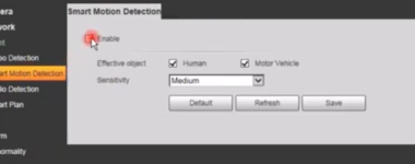

Meine Ursprüngliche Idee/Hoffnung bzgl. irgendwelcher Detektion war eigentlich: Ich kann durch den KI NVR bei allen Kameras sämtliche MD, IVS und sonstige Erkennung ausschalten und nur noch die human und vehicle KI detection des NVR nutzen. Also ganz einfach: KI SMD beim NVR aktivieren, die entsprechenden Bereiche markieren und fertig. Ab dem Zeitpunkt würden nur noch Menschen und Fahrzeuge im dem jeweiligen markierten Bereich erkannt und alle bisherigen Falsch-/Fehlalarme gehörten der Vergangenheit an. Wie ich jetzt weiß scheint das so einfach leider nicht möglich zu sein.

Zumindest habe ich wahrscheinlich eine teilweise Erklärung gefunden warum bei den SMD Plus human und vehicle Ergebnissen zu der "Keine Ergebnisse" Fehlermeldung kommt, wenn ich versuche eine der dort gelisteten Aufnahmen abzuspielen. Es handelt sich dabei scheinbar nicht um Videoaufnahmen, sondern nur im Bilder.
und siehe da unter KI-Suche --> IVS werden über die Suche auch Aufnahmen angezeigt.
