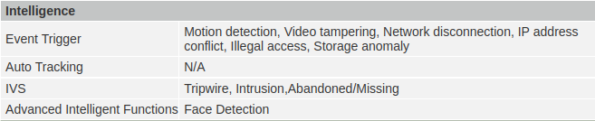

1. Die NVR2104/2108HS-4KS2 haben keine "eigenen" AI Funktionen. Soweit ist das klar. Aber bei Video Detection ist dann auch nur angegeben: "Motion Detection, MD Zones: 396 (22 × 18)". D.h. die IVS-Funktionen der Kamera wie z.B. Line usw. werden dann auch nicht unterstützt und dafür müsste man dann ein NVR Pro oder WizSense Modell kaufen?
D.h. der NVR unterstützt nicht automatisch die Features die die Kamera auch hat (wie ich das von anderen Software-Lösungen her kenne), sondern je "hochwertiger/teurer" der NVR ist, umso mehr Features hat die NVR Software und umso mehr Feature der Kamera können auch genutzt werden? Das die Hardware eines NVR2104/2108HS-4KS2 ggf. zu schwach dafür ist z.B. auch Line-Detection zu können kann da ja eigentlich nicht das Argument dafür sein, sonder es ist dann eher eine "künstliche" Beschränkung.
D.h. das Prinzip dabei wäre ein anderes als bei Synology SS + Dahua Kameras:
Synology SS + Dahua Kameras = Detektierung per SS Features und der Dahua Kamera Features. Sprich wenn die Kamera Line-Detection hat und SS es unterstützt, kann es auch genutzt werden. Wobei die SS Detection Features unabhängig von dem DS-Modell immer identisch sind.
Dahua NVR + Dahua Kameras = Detektierung immer per NVR Software und wenn das NVR-Modell kein Line-Detektion anbietet gibt es das auch nicht. Egal was die Kamera kann oder nicht.
