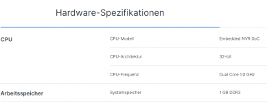

Schon klar das der NVR1218 nicht mit h265 gut umgehen kann oder Probleme bei der Darstellung hat. 1636281819245.png

Der NVR1218 kann h265 wiedergeben aber nicht per eignem HDMI Anschluss. Per SS Client gibt es da keine Probleme...
