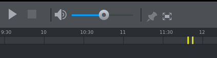

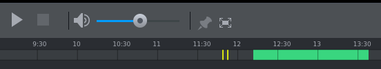

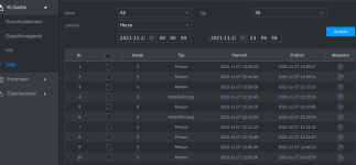

Du würfelst hier immer noch ein paar Dinge zusammen. "Blau" bedeutet nicht IVS, sondern "Intelligent" und das umfasst SMD, IVS, Face Detction, etc pp. Eine Aufnahme wird entweder permanent aufgezeichnet oder durch MD. SMD hat keine Aufzeichnung ohne MD. IVS kann auch ohne MD aufzeichnen. Ergo, wenn MD nicht aufnimmt, hast du zwar die Ereignisse in der KI Suche, durch die getriggerten Alarme aber keine Aufzeichung. Ich habe das extra für dich gestern so bei mir konfiguriert und alles bis gerade laufen lassen.SMD funktioniert ja zu 100 % ohne blau, es muss lediglich grün aktiviert werden. Und falls Du mit blau tatsächlich IVS meinst: Für SMD wird ein aktiviertes IVS bei dem WizSense NVR nicht benötigt.
Ergebniss: IVS Alarme werden aufgezeichnet (gelb, blau ist aktiviert), SMD wird in der Liste eingetragen, aber ohne Aufzeichnung - es kommt eine Fehlermeldung.
Mein AI Rekorder spuckt die gleichen Ergebnisse aus.
