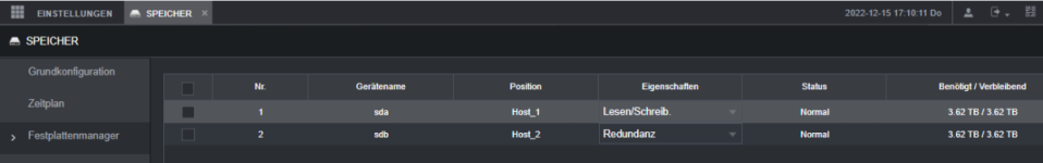

So, nun sind die neuen Festplatten da und es konnte weitergehen....
Nach mehrfachem Neustarten hatte ich -warum auch immer- wieder Zugriff auf die 2TG WD purple :unsure:
Also schnell formatiert und anschließend eine globale Laufwerksprüfung gemacht.
Ehrlich gesagt wurde ich aus den angezeigten "Grenzwert / Wert / Schlecht" -Angaben nicht so richtig schlau und hab dann nur die Spalte Status weiter beachtet. Dort wurde alles als OK angezeigt bis auf "Reallocated Sector Count" ... bei mir mit einem aktuellen Wert von 1610.
Dieser Messpunkt ist lt. meiner Recherche nicht unwichtig bei der Beurteilung der HDD; ich hab mich also für die Rücksendung der 2TB WD purple entschieden und inzwischen eine 4TB WD purple und eine 4TB Skyhawk eingebaut.
In der Anleitung habe ich etwas über RAID-Einstellungen gelesen. Im Menü des NVR5216 scheint es diese Möglichkeit nicht zu geben, zumindest habe ich die Einstellungen noch nicht finden können.
Im Festplattenmanager habe ich jetzt die zweite Platte auf "Redundanz" gesetzt:
Da dieser Punkt in der Anleitung aber nicht (ausführlicher) beschrieben ist, hoffe ich das das richtig war. Ich möchte damit den Datenstand auf beiden Platten gleich halten.
Da vor dem Einbau der zweiten Platte die 1. Platte bereits aufgezeichnet hatte, werden logischerweise diese Aufnahme nicht auf der 2. Platte gesichert. Das ist kein Problem... Oder sollte ich die Platten beide nochmal formatieren, um Gleichstand zu haben?
Ich hoffe, ihr könnt mir hierzu bitte nen Tipp geben, danke schonmal.

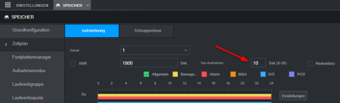

ich hatte durch Zufall die Möglichkeit, mit einem Supportmitarbeiter eines deutschen Dahua-Distributors zu telefonieren. Er hat mir freundlicherweise Auskunft gegeben und sogar zurück gerufen... dafür noch mal DANKE, falls er hier mitliest. :D
Er sagte, das es trotz deaktivierter MD + SMD eine Voraufnahme bei IVS-getriggerten Aufzeichnungen geben würde:
Nun möchte ich weder die Kompetenz dieses Mitarbeiters oder die von @c0smo in Frage stellen.... aber beide vertreten ja unterschiedliche Meinungen zur Voraufnahme.
Vielleicht kannst Du das Deinerseits mal ausprobieren ob das bei Dir klappt und mir dann Dein Ergebnis mitteilen.
Danke Dir!!!
VG Peter

Der Supporter hat Recht. IVS bekommt hier auch eine Vorlaufzeit. ABER ändert das nichts an der Tatsache, dass IVS nicht zu 100% funktioniert. Bei einem fehlenden ivs Alarm, fehlt auch die Aufzeichnung! Die MD kann dagegen so eingestellt werden, dass alles aufgenommen wird.
Es erschließt sich mir absolut nicht, warum mehr Speicher wichtiger ist, wie ein Alarm! 🙄

Thema Redundanz:
Redundanz: Das System unterstützt die redundante Backupfunktion. Dies ermöglicht die
Sicherung der Aufnahmedatei auf zwei Laufwerken. Markieren Sie Redundanz, um diese
Funktion zu aktivieren. Bitte beachten Sie, dass Sie vor der Aktivierung dieser Funktion
wenigstens eine Festplatte als redundant einstellen müssen. (Hauptmenü -> Einstellung ->
Speicher -> Festplattenmanager (Main menu -> Setting -> Storage -> HDD Manager)). Bitte
beachten Sie, dass diese Funktion ungültig ist, wenn es nur eine Festplatte gibt.
Lt. den Infos hier
sollte es wohl keine Rolle spielen wann Du die Redundanz aktiviert hast:
If the selected channel is not recording, the redundancy
function takes effect next time you record no matter you
select the checkbox or not.
Nachtrag: Wie genau die Redundanz-Funktion von Dahua arbeitet, bzw. nach welchem Prinzip, danach habe ich nicht weiter gesucht. Also keine Ahnung ob das auf irgendeinem RAID-Prinzip basiert, oder ob Dahua da sein "eigenes Ding" macht. Aber ganz ehrlich: Für mich und dem Einsatz hier zu Hause, ist mir eine Redundanz und/oder ein RAID, auch ziemlich schnuppe. :) Mir selber geht es ja nur darum im Falle eines Falles einen "bösen Buben" hier aufgenommen zu haben. Wie wahrscheinlich ist es das sich hier bei mir auf dem Grundstück ein "böser Bube" herumtreibt, dieser aufgenommen wird und genau dann die HDD den Geist aufgibt, sodass ich auf eine Redundanz oder ein RAID angewiesen wäre. Ja klar - besser haben als brauchen, aber m.M.n. geht die Wahrscheinlichkeit des wirklich brauchens gegen Null.
