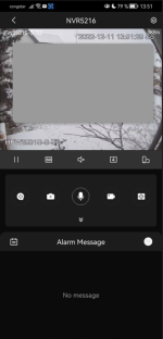

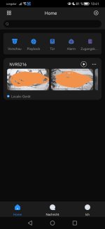

Guten Morgen,Und zum push, bitte aktiviere unter "Netzwerk" den P2P Zugriff. Auch wenn @Jim_OS andere Erfahrungen gemacht hat, funktionieren die Push Nachrichten bei mir und meinen Kunden nur mit aktiviertem P2P.

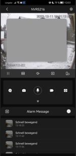

Genauso ist es, die Aufnahmen der 2. Kamera sind im NVR vorhanden und können angeschaut werden. In der App das gleiche...Ich habe bei DMSS nur den NRV hinzugefügt und nicht jede Kamera auch noch zusätzlich. Warum das jetzt bei einer Deiner Kameras nicht funktioniert weiß ich leider auch nicht. Mit P2P kann es ja - wie wir auch durch Deine Tests jetzt wissen - keinen Zusammenhang geben. Im NVR WebGUI werden die Alarme von der zweiten Kamera aber registiert und Du kannst Dir die Aufnahmen dort anschauen, richtig?
aber oftmals liegt es auch an DMSS und/oder der NVR/Kamera-Firmware.
Es sei denn das Update wäre zwingend notwendig.Ein sehr wichtiger Punkt!You should set IVS rules on the camera itself, not the NVR. This goes for ALL settings except recording schedule.
Und genau deshalb sollte man die Updates alle einspielen, gerade wenn man in welcher Form auch immer, irgendwelche Probleme hat.D.h. es kann z.B. auch sein das es an der Firmware-Version der HFW2531S-S-S2 liegt das es ein Problem mit den Push-Benachrichtigungen gibt.
