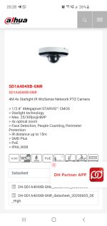

Die Kamera hat keine AI Funktionen! Lediglich ivs ist an Board.
Dann solltest Du vielleicht (noch einmal) die technischen Daten lesen. ;) Sie hat sehr wohl AI Funktionen, was man allein schon daran erkennen kann das sie zu WizSesnse Serie gehört.
@mixtape
Der NVR5208-4KS2 ist natürlich auch ok.
mixtape
05. Jan 2022
39
Das wollte ich gerade auch schreiben :)
Es sieht so aus, dass Sie AI kann
Jetzt bin ich beleidigt. Du schickst mir ernsthaft einen Link zu einer Erläuterung? 😂
Hab das WizSense Logo auf der Seite vermisst und beim überfliegen nichts von SMD gelesen.
Mea culpa..
