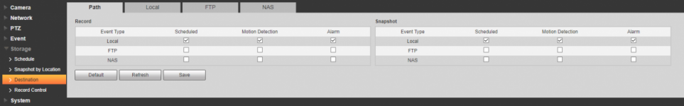

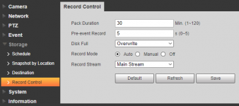

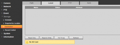

Du nimmst auf SD auf? Mit der SS und ohne Dahua NVR geht das auch nicht.
Für SD musst du das hier konfigurieren. Letzteres ist bei leer, da ich keine SD drin habe.
