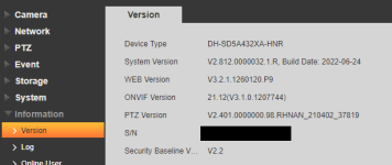

Schau mal auf der WebGUI was dort für ein Device Typ steht
Die Installation habe ich gemacht und es ging problemlos.

Ah gut möglich das es sich dann um ein OEM-Modell handelt was "abgespeckt" ist. Ist aber nur eine Spekulation von mir. Normal ist ein fehlernder SD-Card Steckplatz jedenfalls nicht.
Ich habe noch mal ein wenig im ipcamtalk-Forum gesucht, aber auch dort konnte ich keinen Beitrag finden in dem es ebenfalls um einen fehlenden SD-Card Steckplatz ging. Wie gesagt vermute ich:
a) ein abgespecktes OEM-Modell (gibt es mit oder auch ohne aufgedrucktes Dahua Logo auf dem Gehäuse)
b) ein Modell das so z.B. auf dem chinesischen Markt verfügbar war/ist
c) es gab mal, oder gibt vielleicht noch, unterschiedliche Hardware-Revisions weil z.B. irgendwelche Bauteile nicht verfügbar waren/sind
