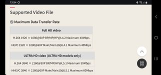

Ausserdem ist es über dem Maximum was LG empfiehlt.

Wenn LG max. 60Mbit bei h265 empfiehlt und die Datei 75Mbit hat, dann ist das mal kurz ein Plus von 25%.

Schau dir mal diese Testvideos an. Damit kannst du dich gut rantasten an deine Maximalwerte im Netz. So würde ich dann auch die Videos Codieren.
