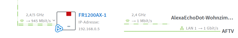

Geh mal mit deinem Laptop ins Wohnzimmer und schau, wie schnell dort die Verbindung per WLAN über die Fritzbox zum NAS ist, z.B. einfach mal ein paar größere Dateien kopieren. Wenn die Speed gut ist, könntest dir vielleicht einen FR1200AX von AVM anschaffen und damit die Powerline-Strecke ersetzen. Ich hab auch so eine Stelle im Wohnzimmer, wo ich mit LAN-Kabel nicht hinkomme. Dort habe ich einen FR1200AX installiert, an dessen LAN-Port ein kleiner Switch und die Geräte dort per LAN hängen, da nicht alle Geräte dort WLAN können.

Da geht bei richtiger Kanalwahl vermutlich noch mehr. So sieht's bei mir aus:
