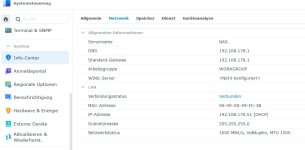

Auslastung steht bei Netzwerk um die 80 kb´s
Wenn ein 4k Stream läuft??? Das kann eigentlich nicht sein. Welche Verbindungsgeschwindigkeit zeigt die Fritzbox beim TV an bzw. an dem Port, wo der TV dran hängt? Bitte mal im Ressourcenmonitor die Werte CPU und Netzwerk prüfen, WENN ein Stream läuft! 😉

Und in der FritzBox stehen alle notwendigen Ports auf 1GB? (PS: ich nutze einen Switch, deshalb nur Port aktiv)
es stehen komplett alle Ports auf 1gb

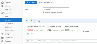

das heißt aber nicht automatisch, dass der LG auch mit 1GB angebunden ist, wenn er zum Beispiel nur ein 100MBit NIC hat. Bitte mal zur Sicherheit in der Fritzbox kontrollieren, dass das auch passt.
UND, WIE GESAGT: Mal bitte ein Screenshot vom Ressourcen Monitor (CPU + NETZWERK), WENN der Stream auch LÄUFT. 80Kb/s Netzwerkauslastung kann nicht sein.

die Screenshots mache ich gleich. Ich kann über Netzwerk den LG gar nicht als solches feststellen. Da steht alles mögliche, von unseren Handys über die Tablets Aber der TV als solches ist da nicht ersichtlich. Hast du einen Tipp wie ich das dort festmachen kann?
Versuch dich mal über die Menus im LG zu den Netzwerkeinstellungen zu "hangeln". Da müsste ja eine IP stehen. In der Fritzbox müsste die IP ja auch auftauchen und die Geschwindigkeit dazu.
Die PowerLine limitiert. Ich hatte auch lange PowerLine im Einsatz ohne Probleme. Irgendwann ist der Druchsatz stark eingebrochen und alles wurde instabil. Schließe den TV mal direkt per LAN an.

Wie @plang.pl schon sagte: Powerline ist der "Spielverderber".
@Andreas76 : Wie weit ist der LG von der Fritzbox weg und wie viele Wände sind dazwischen? Du hast zum Schluss max. 110MBit -> 13,75Mbyte im IDEALFALL. Das bewirkt, dass die Daten nicht schnell genug vom NAS zum LG kommen. Wenn die USB 3.0 HDD dran hängt, geht das mit ca. 400-500 MBits -> 50-62,5 MByte. Daher auch KEIN RUCKELN ;-)
