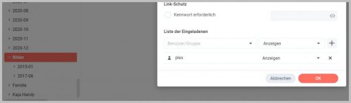

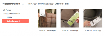

Ich habe Rückmeldung auf mein Report vom Synology Support erhalten. Die Lösung ist eigentlich ganz einfach.... wenn man es weiß.

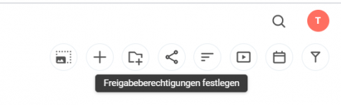

Ihr müsst als jemand der "Verwalten" darf links in der Spalte den entsprechenden Ordner, der von den anderen gesehen werden soll zuerst noch Freigeben. Markiert also die Hierarchie an der ihr die Freigabe einfügen wollt (Oberste ebene "All Photos" geht nicht - erst ab der ersten Unterebene).
Danach könnt ihr rechts oben einen neuen Button auswählen, dieser nennt sich Freigabeberechtigungen festlegen. Dort gebt ihr einfach den User und die Benutzergruppe an und schon sehen alle die Bilder im Freigegebenen Bereich.
Auch habe ich Feedback bekommen, dass es im Freigegebenen Bereich gewollt ist, dass die Zuschauer keine Timeline-Ansicht haben. Es handelt sich also nicht um einen Bug, sondern einfach um die fehlende Funktion.

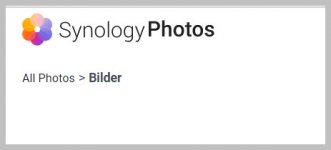

Ordner Bilder erstellt & freigegeben
weitere Ordner erstellt & reinkopiert, ist aber nix freigegeben
habs auch noch mal mit nachträglichem Einfügen ausprobiert. Auch das klappt.

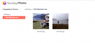

Ansicht eines Users (Verena) mit reiner "Anzeigen" funktion
Funktioniert also wunderbar.

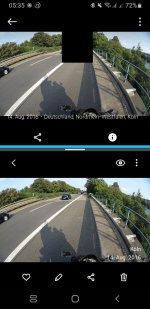

Halo zusammen, apropos "Schwarzes Loch" - bitte keine Bilder über den Google-Chrome-Browser hochladen!!
Leider gibt es hier auch noch eine Schwierigkeiten, nach dem die Bilder & Videos indexiert wurden. Einige sind danach komplett schwarz, andere haben einfach überall einen schwarzen Quadrat drin. Egal ob in der Vorschau oder Groß, alle Bilder sind danach mit "hübschen Quadraten" bestückt.
FireShot Capture 042 - Synology Photos - https___tom-tel.synology.me_8008_mo_sharing_7zGC9YcGg#_.jpgScreenshot_20210115-053550_Photos.jpg
Hier ein Beispiel, als ich mit dem Moped unterwegs war. Oben das defekte und unten das normale Bild, bevor man es hochgeladen hat.
<Screenshot durch Moderation entfernt>
und so sehen dann alle Bilder in Synology Photos aus, wenn man sie über den Chrome-Browser hochgeladen hat. Die schwarzen Quadrate sind nicht extra hinzugefügt worden, nur die Gesichter wurden unkenntlich gemacht.
Hab über eine Woche mit dem Support kommuniziert, der Fehler ist jetzt in der Bearbeitung. User die Bilder hochladen, sollten es mit anderen Browsern versuchen oder über SMB, Sync, Drive usw. Wer von Euch schon alle Bilder hochgeladen hat, bitte nicht löschen! Wendet Euch an den Taiwan-Support (Abby), sie helfen Euch dabei.
