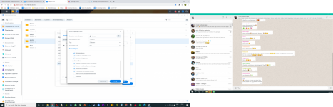

Das ist ein komplett falscher Ansatz finde ich. Der Home Bereich sollte eigentlich ausschließlich dem User gehören. Für gemeinsame Ordner kannst du unter den Einstellungen in Photos im Bereich Allgemein einen freigegebenen "Photos" Ordner aktivieren. Dieser wird dann "home" unabhängig erstellt und dafür kannst du nochmal separat die Rechte vergeben. Ich habe den aber noch nicht getestet bisher.
Nachtrag: Ich habe es jetzt doch mal gleich ausprobiert. Wenn du den gemeinsamen Ordner erstellst, kannst du über Systemsteuerung -> Freigegebene Ordner -> Berechtigungen direkt einstellen welche Art von Schreibzugriff die User haben dürfen. Da ist es dann möglich, dass man einen User lesen und hinzufügen lässt, aber NICHT löschen.
Jetzt bin ich gerade so drin, dass ich doch direkt noch einen Kommentar hier hinterlasse. Ich habe so oft gelesen, dass die User, welche Zugriff auf ein Album erhalten die Möglichkeit haben dort alle Fotos zu löschen (sofern der Zugriff über das Lesen hinaus geht).
Das stimmt aber ebenfalls nicht. Wenn man den Zugriff auf "Hinzufügen/Entfernen" stellt, dann kann der User schon EIGENE Fotos hochladen und ergänzen, aber auch NUR eigene Fotos löschen. Die Fotos der anderen User können nicht gelöscht werden. Somit funktioniert das ganze 1zu1 wie bei Google Fotos.

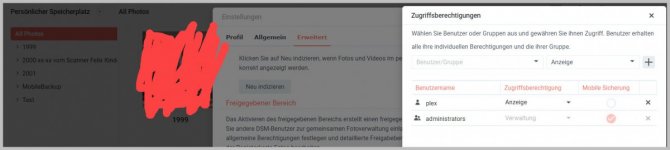

Morgen,
also irgendwo habe ich einen Fehler, wenn das bei dir funktioniert.
Benutzer adm-photo hat Ordner in seinem Homelaufwerk unter home\photos mit einige Unterordnern
Benutzer Plex bekommt die Rechte

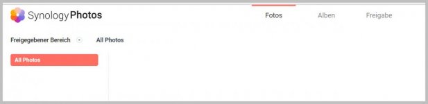

Bei Benutzer Plex ändert sich auch die Auswahl, es kommt der Punkt "Freigegebener Bereich" dazu
aber nix zu sehen
Jetzt kann ich zwar einzelne Ordner freigeben, aber nicht mehrere?
Gruß
Stefan
