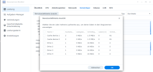

Schau mal im Ressourcenmanager nach der Auslastung (nicht den Durchsatz) der Usb-Platte, bei einer SMR ist der wahrscheinlich am Anschlag.
Du kannst eigentlich davon ausgehen das zu 90% alle aktuellen 2,5" Festplatten SMR sind.
Ich meinte übrigens nicht die CPU-Auslastung, im RessourcenManager gibt es noch mehr Reiter.
Diese Ansicht ist gemeint

Ich sehe im Resourcen-Manager keine anderen Reiter, hier ein Screenshot:
Achso jetzt hab ich den richtigen "Resourcen-Manager gefunden" ;-)
=> Ja 100% Auslastung!
Und was kann ich nun machen?
