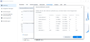

So sieht es bei mir während des Hyper Backups auf USB HDD CMR aus, zwar auch teilweise 100% Auslastung, aber auch 100 MB/s schreibend.

Hyper Backup zeigt normal MB/s an, siehe Screenshot

Ja, aber schau mal bei dir zeigt der 79 MB/s an und bei mir gerade mal 1,1 MB/s...
Da stimmt doch definitiv irgendwas nicht, oder?
