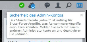

Ich wurde heute morgen erstmal mit einer fetten Warnmeldung des Sicherheitsberaters begrüßt mit "1 Kontoeinstellung verursacht Sicherheitslücken" "Das Konto admin ist aktiviert". Seither kommt diese Meldung bei jedem Anmelden im DSM. Ich hatte bisher lieber ein extrem starkes Passwort gesetzt, als das admin Konto deaktiviert. Hier im Forum gehen die Meinungen diesbezüglich ja ziemlich auseinander, aber bisher, vor dem Update, hatte ich jedenfalls keine Probleme damit. Jetzt aber heißt es, dass admin Konto ist Brute Force Attacken ausgesetzt. Umgehen kann ich diese Meldung nur, wenn ich den Status des Sicherheitsberaters bei "Überspringen" auf "Benutzerdefiniert" setze. Das hat mich bezüglich des admin Kontos nun doch etwas nachdenklich gemacht.

Bei jedem Einloggen werde ich nun angemahnt. ;-)
Im Sicherheitsberater habe ich den Teil mit dem Adminkonto schon deaktiviert. Die Meldung kommt dennoch.
Irgendjemand eine Idee bzw. den "Haken" dazu gefunden?
Reaktionen: synlgy und Adrian-S
Mit etwas Konsolenarbeit habe ich die Lösung gefunden.
In folgender Datei:
/usr/syno/synoman/webman/modules/DisableAdminNotification/config
habe ich den Wert von "autoLaunch" von "true" auf false gesetzt.
Schwupps, erscheint die Meldung nicht mehr.
