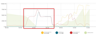

Irgendwas hat heute Nacht mein Hausnetz durcheinander gebracht. Hatte über Stunden eine Last und weiß nicht wer der Verbraucher war!? :unsure:
Genau ab diesem Zeitpunkt ist die USV ausgestiegen, meine komplette Serverlandschafft und meine Videoüberwachung. Kann so etwas durch ein defektes Netzteil passieren? Der Akku der USV war auch komplett leer, allerdings ohne vorher meine Geräte damit versorgt zu haben. Die Hauptsicherung ist auch geflogen.
Echt seltsam..
