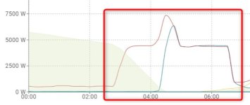

Woher die hohe last kam für mehrere Stunden, keine Ahnung. Vielleicht irgendein Mysterium der USV.
Nein, bei der Last und Zeitdauer würde mir das ordentlich Sorgen machen.
4 Stunden rund 4,5kW sind eine echt fette Hausnummer. Das verbrutzelt mal nicht eben in einem kleinen Netzteil oder einer USV. Das sind 2,5 Haarföne, die 4 Stunden einen Dauerlauf hinlegen oder auch zwei eingeschaltete Backöfen, die offen durchweg vor sich hin heizen. Oder auch ein E-Auto, was damit 150km fährt.
Auch die Gleichmäßigkeit (gerade Linie über mehrere Stunden) spricht gegen ein unkontrolliertes Verhalten.
Noch etwas macht mich stutzig: Genau zu dem Zeitpunkt, wo der Ladezustand auf 0 sinkt, geht die Last für ca. 20 Minuten nochmal um 3kW hoch. Das kann natürlich Zufall sein.
Energie kann nicht vernichtet werden, sie wird nur umgewandelt. Fazit: Sie muss irgendwo sein, egal in welcher Form oder das System, welches die Grafik erstellt, erzählt hier Blödsinn.
Grundsätzlich beeinflussen sich immer alle vier Messwerte miteinander.
Alle vier Werte sind zu jedem Zeitpunkt wiederum stimmig zueinander.
  • Ladezustand sinkt rapide als der Hausverbrauch auf 4,5kW ansteigt.
  • Netzbezug setzt ein, als der Ladezustand 0 erreicht.
  • Netzbezug sinkt in dem Moment, wo die Solarproduktion einsetzt.
  • Netzbezug fällt weg, als die Solarproduktion über den Hausverbrauch steigt.
Wenn irgendwas falsch sein sollte, muss es mindestens die Anzeige vom Hausverbrauch sein. Wenn die aber falsch wäre, würde der Ladezustand zwischen 3 Uhr bis 4 Uhr nicht so rapide sinken, sowie der Netzbezug nicht einsetzen, als der Ladezustand auf 0 gesunken ist.
Kurzum:
Ich glaube der Grafik.
Einerseits ist sie in sich selber absolut schlüssig, andererseits müssten mehrere Werte falsch sein und dann aber wiederum sich gegenseitig richtig beeinflussen. Das ist unmöglich. Weiterhin ist das Messen von Wechselströmen, sowie das Messen der Spannung vom Gleichstromspeicher (Ladezustand), einfachste Messtechnik.
Meine Vermutung:
Die 4,5kW von 3 bis 7 Uhr fraß die Wärmepumpe. Die Logs hin oder her, die 4,5kW Last über 4 Stunden lösen sich ja nicht in Luft auf und vom Verbrauch gibt es wohl nichts anderes, sowie passt es vom Verbrauch und Kontinuität perfekt zur Wärmepumpe.
Für die 3kW Aufschlag habe ich keine Erklärung. Das ist für die ca. 20 bis 30 Minuten auch eine erhebliche Energiemenge, die ein brutzelndes NT oder eine durchgeknallte USV nicht schlüssig erklären kann.

Im Grunde stimme ich dir komplett zu. Aber da selbst die Supporter von E3DC mir schon auf Tickets geantwortet haben, dass die Software noch im Betastadium sei, vertraue ich der nicht zu 100%.
Das kann ich anhand der Logs widerlegen. Die ist bei diesen Temperaturen eh aus und ging erst gegen 8Uhr für Brauchwasser an.
Der einzige große Verbraucher wäre noch mein Auto. Da finde ich leider keine Logs, kann es also nicht komplett ausschließen. Allerdings spricht hier die Tatsache dagegen, dass ich 3-phasig lade und 4-5kw zu wenig wäre.
