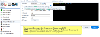

Kann man AvrLogger auch auf deutsch stellen?
Kurt-oe1kyw
10. Mai 2015
9.139
1.778
Ja, schon seit einer halben Ewigkeit, der AvrLogger übernimmt die Sprache aus den Einstellungen in deinem DSM:
läuft bei mir schon seit ewigen Versionen auf deutsch.

Komisch, hier ist alles auf deutsch eingestellt, trotzdem ist der AvrLogger auf englisch.
Ich musste unter optionen/persönlich /Konto /Anzeigesprache explizit 'Deutsch' auswählen, obwohl Systemsprache (oder so, kenne gerade nicht den richtigen Begriff) per se Deutsch ist/war
Erst dann stellte sich die Sprache im avrlogger um - vielleicht hilft's

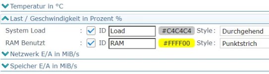

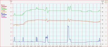

Den RAM habe ich ebenso ausgewählt das dieser mir angezeigt wird. Und hier entsprechend den "used" Teil. Leider wird mir dieser nicht angezeigt. Was hat das für einen Grund?

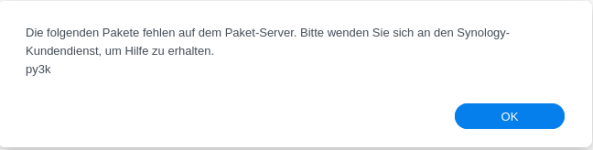

Das ist Python 3.0
6.009
2.019
279
Komisch, auf meiner 920+ habe ich sogar nur python 3 installiert und auf der 218+ ist Python 2 und python 3.1 installiert.
Aber py3k steht eigentlich für Python 3000 was das gleiche wie Python 3 ist.
Du könntest es ja mal mit einem etwas höheren paket als dem 3 versuchen.

Also bei mir ist nachweislich nur jenes Python Paket vorhanden welches Teil vom DSM ist (keine Ahnung welche Version das ist) und ein Python2 im Paketzentrum.
Und als ich die letzte Version direkt von BigRonin Server geladen hatte konnte die problemlos installiert werden.
geheim5000 kannst du mal Nachsehen ob du wirklich die letzte Version direkt vom BigRonin Server bei dir hast, falls nicht, bitte runterladen und damit probieren.
Achtung, es gibt dort eine eigene DSM7 Version! Bitte diese herunterladen für DSM 7x:
https://luenepiet.de/public/Synology/AvrLogger (SPK)/
Nicht vergessen die root Rechte setzen, zB mit dem Aufgabenplaner vom DSM:
Das Skript muss nur 1 x ausgeführt werden, erst bei Neuinstallation dann wieder auf "Ausführen" klicken.
und dem User die Anwendungen Avr-CHART und Avr-Einstellungen auf Zulassen stellen in seinen DSM-Userberechtigungen > Anwendungen.
GANZ WICHTIG!
Unbedingt das .spk Paket als User "admin" Installieren! Falls deaktiviert kurz aktivieren und als "admin" (5 kleine Buchstaben!) dann die DSM7.spk vom Link oben installieren.
Wenn der AvrLogger dann läuft admin abmelden und wieder deaktivieren.

alle python versionen bis auf eine installiert (die geht nicht)
trotzdem gleiche fehlermeldung
Edit hatte die Version aus dem Store probiert. direkt von der Seite teste ich nochmal
