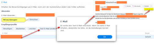

DSM > Hauptmenü > Systemsteuerung > Benachrichtigung > Register E-Mail > E-Mail Absender > Einrichten Anklicken > neues Fenster > das Kennwort von meinem SMTP Anbieter war dort nicht mehr richtig vorhanden.
Richtiges Kennwort eingetragen > Speichern
Empfängerprofile > Emailzeile angeklickt > Test Email senden --> Alles wieder gut:

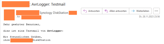

Nach m.W. nimmt AvrLogger von hier die Email, zumindest hat nach dem Eintragen im DSM Menü danach die Emailbenachrichtigung vom AvrLogger auf der DS118 auch wieder funktioniert, vorher kam da auch eine Fehlermeldung - AvrLogger Testemail geht jetzt auch wieder auf der DS118:
