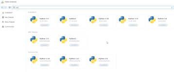

You can Try this Way, Click here I´m hopefully it will work for you. Or you can add all of Synology Comunity Downloads in to the Package Center. It works fine.
Theese are not from Synology officially Download, but the Packages are regulary Secure and will working fine.

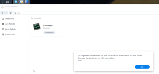

Bei mir geht es auf der DS923+ leider auch nicht.
Reaktionen: DaGrizzly und Tommes
Yes, apparently already...
Reaktionen: maximator und Benie
Das hat nichts mit dem DSM oder deinem Gerät zu tun. Cphub liegt schon lange im Koma und keiner weiß, ob es mal wiederbelebt wird. Die meisten Pakete dort sind völlig veraltet, was auch der Grund für den Fehler bei diesem Paket ist.
Gibt es eine alternative Paketquelle, welche aktueller ist?
siehe Post # 1586 :(
