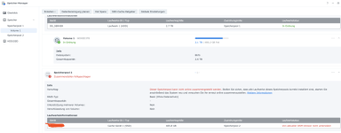

Leider ist das Update auf 7.2-64570 Version 3 auf meiner DS720+ leider nicht so gut gelaufen! Meine NVMe SSD wird nun nicht mehr erkannt und die Daten darauf sind mir schon wichtig! Was kann ich nun machen, habt ihr eine Idee?

Ups! Danke euch, ihr seit die Besten und so schnell! Hab 18 GB drin, 2+16GB - macht das Probleme beim Script?
Hab auch bisher noch keine Skripte ausgeführt, mal schauen ob ich das hinbekommen.
jaydee73
07. Sep 2015
51
ACHTUNG: Auf eigene Gefahr. Bei mindestens einem User gab es hierbei Probleme.
Damit @shift hier jetzt nicht direkt nen Flattermann bekommt ;-) : Meines Wissens nach war das Problem bei dem User, dass das Script die RAM-Bestückung falsch aufaddiert hat, oder? Kann also für dich ggf. völlig irrelevant sein, falls du kein zusätzliches RAM-Modul hast. Und selbst wenn, muss es auch nicht immer falsch sein (bei mir wurde korrekt aufaddiert). Und das Script wurde (ebenfalls meines Wissens nach) mittlerweile auch upgedated, was diesen Fehler angeht.
Reaktionen: shift
10.362
3.803
414
Das Script wurde korrigiert, kannst es laufen lassen.
Reaktionen: shift

Irgendwie bekomme ich das script nicht zum laufen. Hab den script Ordner in mein home Verzeichnis kopiert und bekomme dort immer die Meldung "/bin/sudo: /bin/sudo: cannot execute binary file" wenn ich mit "bash sudo hdd.sh" ausführe (sh in hdd.sh umbenannt).
Nicht lachen...
Monacum
03. Jan 2022
2.089
930
204
Einfach nur den Pfad und Dateinamen, nicht mehr und nicht weniger.
/volume1/pfad/syno_hdd_db.sh
Eventuell noch Parameter ergänzen, wenn du welche benutzen willst.
(Edit: Das hier ist die Anleitung für den a
Aufgabenplaner. Ich habe dort die Aufgabe so eingestellt, dass sie bei jedem Hochfahren das Skript ausführt.)
10.362
3.803
414
sudo -i /path-to-script/syno_hdd_db.sh

Es muss als root ausgeführt werden beziehungsweise mit den entsprechenden Rechten.
