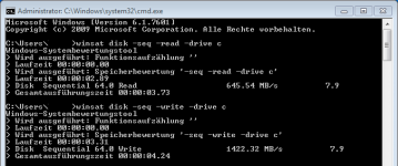

Hey, ja hab ne Win10 drauf laufen, ohne Probleme.
Hier mal Screenshots aus dem CMD.
Hab zum Test einfach nur fünf mal: winsat disk -seq -read -drive c bzw. winsat disk -seq -write -drive c direkt hintereinander reingehackt.
Hab bei der Win10 Maschine einfach nur den Speicher Migriert ohne irgendwelche Einstellungen zu ändern.
Vielleicht noch wichtig ich hab die DS720+
Bei mir kommen so sage und schreibe 1422 MByte/s zusammen - und das auf der SATA SSD. Entweder greift hier das RAM-Cache-Management oder etwas anderes.
