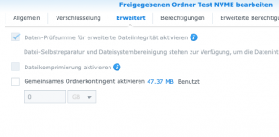

ietet btrfs denn nicht auch bei einem einzelnen Laufwerk die Möglichkeit Fehler wie gekippte Bits zu erkennen und eventuell sogar reparieren zu können?
Für die Reparatur brauchts Redundanz und es gibt für dein Vorhaben eine weitere Hürde: Die BTRFS-Datenintegrität lässt sich nur für gemeinsame Ordner aktivieren. Die gemeinsamen Ordner sind jedoch kein Ziel bei der Paketinstallation.
Reaktionen: Simon88 und PlexUser
Wieso konnte ich es dann aktivieren in dem Ordner auf meinem Testvolume?
Und deinen gemeinsamen Ordner kannst du als Ziel für die Paketinstallation angeben? Bei mir lassen sich da nur Volumen auswählen.
Fürs Paket natürlich nicht.
