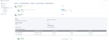

Raid über NVMe und SATA lässt sich nicht einrichten.Bildschirm­foto 2023-01-08 um 20.24.46.png
Ach da war ich auf der falschen Fährte "SATA" war das Sichwort.:rolleyes:
So wie man sieht hat das alles super geklappt, nun mach ich mir nen Kopf wie ich alle Pakete, Docker und VMs rüber schiebe ohne die neu zu installieren oder ist das die saubere Art? Dann müsste ja alles neu eingestellt werden und das möchte ich gerne verhindern.

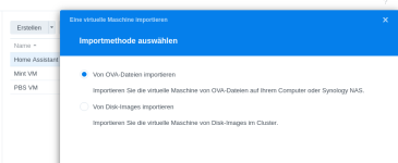

Da ich auch gerade einen Teil meiner VM von HDD auf SSD umgezogen habe: Ich habe das über Exportieren gemacht.
Alt: DS218+ Speicherpool 2 - VM auf HDD
Neu: DS720+ Speicherpool 2 - VM auf SSD
VM auf der HDD Exportieren
und dann per Erstellen - Importieren
wieder auf die SSD importieren. Hat schnell und problemlos funktioniert. Edit: VMs die ich umgezogen habe waren Home Assistant, Mint, Debian, Proxmox Backup Server, Windows 11.
Nachtrag: Was ich noch vergessen hatte und was man dazu ggf. wissen sollte, ist das man den Speicherplatz den man der VM als virtuelle Festplatte bei der Installation gegeben hat, nachträglich nicht mehr verkleinern kann. D.h. die importierte VM benötigt dann auf der neuen/anderen HDD oder SSD mind. den Speicherplatz für die virtuelle Festplatte der ihr bei der Installation zugewiesen wurde. Vergrößern geht - verkleinern nicht!
