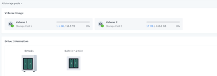

Ich hab die 970 EVO (ohne Plus) als Volume am Laufen. Laufen sehr viele Pakete und Docker Container drauf.
Is aber eigentlich alles auch eher cool unterwegs:

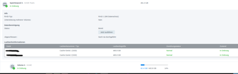

Ja, das geht, Raid 1 läuft bei mir. mdadm --create /dev/md# --level=1 --raid-devices=2 --force /dev/nvme#n1p3 /dev/nvme#n1p3
# die fortlaufende Zahl nach Anzeige der Speicherpools
14.404
5.024
544
Aber das beinhaltet doch die 2 nvmes in den Cache-Steckplätzen oder nicht?
