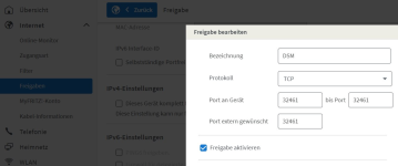

  1. DSM Port ausserhalb eines Well-Known-Ports legen
  2. Reverse Proxy einrichten
    Quelle = DSM HTTPS Port
    Ziel = frei konfigurierter Port - Dieser Port muss dann auch dem jeweiligen Dienst zugewiesen werden
  3. In der Firewall den Port erlauben
  4. Falls vorhanden, einen cname Eintrag bei deinem dynDNS Hoster anlegen
  5. Zertifikat in DSM erstellen und zuweisen
  6. Freigabe in der Fritzbox erstellen
Port 443 oder 80 oder generell Ports aus dem Well-Known-Bereich würde ich nicht verwenden. In der Fritzbox kann es zudem Probleme geben, wenn 443 verwendet wird, da dieser schon reserviert sein könnte.
