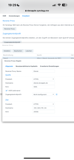

Ich hab das mal so eingetragen passt das so?

CoSmo ist das so richtig?
Hier ein Screenshot
Eine TLD hat er mit Sicherheit nicht.
Warum nicht? Im Post #21 spricht er eindeutig von einem Domainanbieter.

Wenn ich deine Einstellungen im Post #28 sehe oder was du in Post #24 schreibst, wird mir etwas Angst. Und sorry, aber bei dem was du schreibst, fehlen dir leider ganz, ganz viele Grundlagen, um deine Synology nach außen zu öffnen, ohne das dein nächster Beitrag mit "Hilfe, ...." beginnt. Du hast ja auch die Wirkungsweise eines Reverse Proxy noch nicht richtig verstanden. Niemand kennt deine Einstellungen bei der Firewall (wenn aktiv), niemand kennt deine Einstellungen der 2FA (und wenn du hier auch fragst, was das ist, dann bitte sofort aufhören, dein NAS ins Internet zu stellen!!!).

Wieso? Ich komme von einem 5-stelligen Port und werde auf einen weiteren 5-stelligen umgeleitet. Sein Bild ist nicht so verkehrt.
Das ist insofern verkehrt, dass er den Standard-DSM-Port extern verwendet und auf den 5-stelligen intern benutzten weiterleitet. Das ist so alles andere als sinnvoll. Da hätte man sich den Port-Wechsel intern auch gleich sparen können.
Ich hatte deshalb geschrieben '...ist nicht so verkehrt". Ausserdem habe ich mich auf diesen Satz bezogen.
