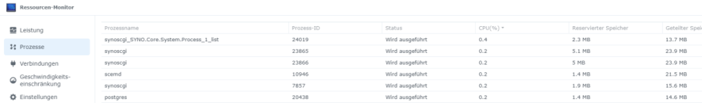

Ich schließe mich hier mal kurz an. Ich bin nämlich auch noch auf der Suche nach dem Übeltäter für den fehlenden Ruhezustand. Mir ist nun aufgefallen, dass alle ca. 30 Sekunden ein Schreibvorgang auf der HDD stattfindet. Das lässt sie natürlich nicht schlafen. Kann mir einer sagen, wie ich herausfinde, woher die Schreibaktivität kommt?

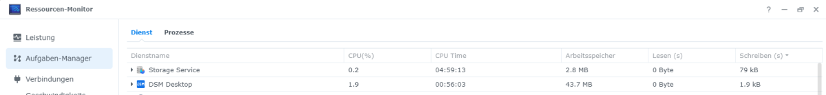

Schau mal im Ressourcenmanager, siehe Bild, einmal nach schreiben sortiert und einmal nach lesen:

Danke Euch.
Mit der Konsole habe ich noch nicht gearbeitet. Da müsste ich mich erst reinfuchsen. Die kryptische IT-Welt ist mir leider fremd.
Mit der grafischen klappt es besser. Allerdings habe ich keinen Aufgaben-Manager sondern nur "Prozesse". Und da geben sich die ausgeführten und schlafenden Prozesse im Wechsel die Klinke in die Hand. Hier ein Beispiel:
Ich hatte gehofft hier was passendes unter den Protokollen zu finden. Ich habe inzwischen alle Dienste, Pakete und Protokolle mal deaktiviert und wieder aktiviert. Aber es bleibt immer beim 30-sekündl. Schreibvorgang. Dann suche ich mal weiter... :/
