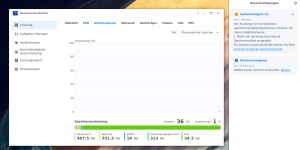

Und wenn Du den von Benares angesprochenen Memtest machst plan dafür genug Zeit ein. Bei mir hat der für 10 GB rund 3 1/2 Std. gedauert. Bei 36 GB RAM würde ich da mit ca. 10 - 12 Std. rechnen.Wie bekomme ich nun raus, dass alles sauber abeitet Stresstest oder was andere machen?
Ja, war wohl so. Jetzt läuft es in Konfiguration 1 auch. Wie peinlichVielleicht war der Riegel bei dir im 1. Fall nur nicht richtig drin.

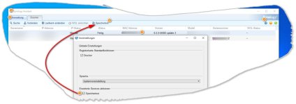

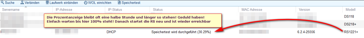

Das hatte ich schon bemerkt, die Oberfläche lässt sich nicht öffnen. Die DS ist aber "anpingbar" und blinkt auch. Es läuft somit irgendwas, aber scheinbar sind einige Dienste/Protokolle (?!) nicht gestartet. Daher auch der Neustart der DS beim Starten von Memtest.Nicht vergessen, während des MEMTEST ist die Synology nicht verwendbar und auch nicht erreichbar, so lange bis der Test durch ist.

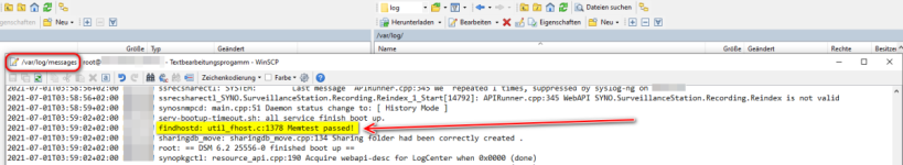

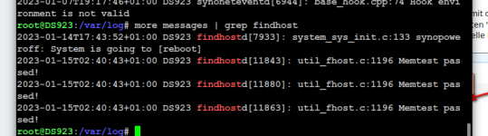

du musst die Logs durchsuchen ("Memtest passed" o.Ä.)
