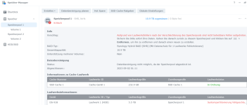

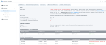

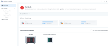

Es zeigte mir aber bei 2 Platten Fehler an (disk 1 ?! und 4) ... kurze Zeit später dann bei 3 Platten (1, 2 und 4):
Ich denke Platte 4 kann man beheben durch die Datenbereinigung ... diese will ich jetzt aber nicht starten.
Was mache ich nun mit den anderen Platten? Welche soll ich zuerst tauschen?
Laufwerk 1 mit Systempartitionierung fehlgeschlagen oder
Laufwerk 2 mit Kritisch ??

Uih, das sieht ja ziemlich scheiße aus :eek:. Mehr kann ich dazu nicht sagen.

um deine Daten sieht es schlecht aus. Vom Pool 1 haben 2 von 3 Platten Fehler . Und deine Station sagt auch das nicht alles wiederherstellbar ist.
Wenn du noch an Daten ran kommst sichere erst was du sichern kannst - keine Platten austauschen ! Ich vermute dann ist ALLES weg.
Wenn wichtige Daten drauf sind - Finger komplett weg von dem Gerät und an eine Datenrettungsfirma schicken.

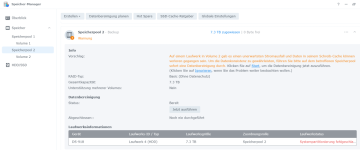

Also ich hab die DS seit gestern nicht mehr ausgemacht. Mittlerweile durch reparatur der Systempartitionen und durch Datenbereinigung von disk4 sind nun 3/4 Platten wieder grün (disk2 immer noch kritisch). Ich kann auf jedenfall auf sogut wie alle Daten zugreifen und sichere jetzt schon die ganze Nacht Daten weg bevor ich da irgendwas mache oder neustarte. Die wichtigsten sind auf jedenfall schon gerettet. 🥳
Was mir ein Rätsel ist:
disk3 ist in keinem Volume(1) mehr ... warum fliegt das einfach so aus dem Volume raus und wird nicht als kritisch oder sonst wie angezeigt? Die Platte ist jetzt grün. Lässt sich aber auch nicht mehr dem Volume hinzufügen. Könnte nur ein neues Volume mit der einzelnen Platte jetzt erstellen. Ich schätze weil das Volume1 selbst als irreparabel angezeigt wird und man deshalb keine Platten mehr hinzufügen kann. Ist aber schon komisch.
Er empfielt jetzt ich solle das Volume1 löschen und neu erstellen.
Ich denke ich das nach der Datensicherung machen, dann Platte 2 austauschen, gegen die neue, und dann das ganze Volume neu erstellen.

Zu einem defekten Speicherpool (Deinem fehlt eine Platte und damit die Redundanz) kann man keine Platten hinzufügen. Du musst den Pool reparieren.
Warum die Platte aus dem Pool geflogen ist, wird man höchsten in den Protokollen sehen.
