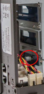

Beim Aufschrauben meiner DS ist mir gerade das entgegengekommen:IMG_5149.png
Wo ist das? Ist das schlimm? Steht das mit meinem Problem im Zusammenhang? Kann ich das ersetzen?
Und dann wäre noch meine Frage. Kann das Teil hier kaputt sein? Handelt es sich hierbei um den RAID-Controller oder ist das nur eine Verlängerung der Anschlüsse zum RAID-Controller?
Danke euch
Also das ist ein Kondensator.
In der Größe müsste das in Richtung Stromanschluss dann Fehlen.
Und ja kann damit zusammen hängen.
Das andere ist die Backplane.
Warum denkst du das die defekt ist ?
Nach langem suchen nach dem Fehlenden Kondensator auf der Hauptplatine habe ich nun festgestellt er fehlt auf der Rückseite der Backplane 🙈:
Meint ihr ich löte einfach einen neuen hin oder sollte ich gleich eine neue Backplane kaufen?
Gibt es die irgendwo?
Welchen Kondensator müsste ich da kaufen?

Ich glaube nicht das es eine Backplane für die DS918+ als Ersatzteil gibt, von daher bleibt Dir wohl eh nichts anderes über als zu versuchen der Backplane per einlöten eines Kondensators wieder neues Leben einzuhauchen. Wobei ich mich gerade frage wie dieser Schaden passieren konnte. "Bastelarbeiten" von Dir oder ggf. Fehler bei der Herstellung? :unsure:
Welchen Kondensator Du da genau kaufen musst kann ich Dir leider nicht sagen. Ich bin kein Elektroniker. Ich vermute ggf. den/die hier, aber dazu muss jemand etwas schreiben der sich damit besser auskennt als ich. :)
Also wie der Schaden passieren konnte ist mir auch unerklärlich. Die DS steht da seit Jahren unangetastet in einem Abstellraum ohne das da jemand dran war. Das letzte mal als ich da was gemacht habe, war als ich die SSD als RO Cache reingebaut habe. Das ist Jahre her. Also gabs da keine "Bastelarbeiten" ;):D
Gut, wenn es die Backplane nicht gibt als Ersatzteil, dann bleibt mir ja nichts anderes übrig als den Kondensator zu wechseln und zu schauen obs dann wieder geht.
Wenn es nur ein Kondensator ist und es sich auf das hinlöten von diesem beschränkt, dann bekomm ich das auch noch selbst hin.

Also ich habe mir jetzt diese Kondensatoren bestellt: https://www.ebay.de/itm/274665587472
Leider sind die zu groß, also physisch. Das habe ich erst jetzt bemerkt. Die haben 10x10mm und der, der auf der Backplane war hat 6,6x6,6mm.
Irgendwie scheint es diese aber nicht zu geben. Entweder ich irre mich bei den Angaben oder keine Ahnung.
Auf dem Elko steht "J83 560 6,3V" (siehe oben)
Dabei gehe ich davon aus es ist 560µF gemeint?! bei den Volt sollte ich mind. 6,3V nehmen aber es würden auch 10V gehen, bin ich da richtig in der Annahme?
So jetzt finde ich nur welche mit 10mm Durchmesser bzw. 10x10mm Grundfläche und keine mit 6,6.
Hat jemand einen Link oder eine Idee?

Und die Beinchen sind so kurz, dass man sie nicht trotzdem einlöten könnte?
Ok, sieht vielleicht nicht schön aus, aber wenn du die schonmal hast? Achte auf die Polung.
sind halt allesl Radiale und keine SMD Elkos. Macht das einen Unterschied?
Ja. Bzw. die Grundfläche überdeckt die Lötstellen.
Wenn ich die Plastikkappe entferne, dann breche ich zugleich auch die Kontakte ab, weil die so dünn und instabil sind.

Ich habe es jetzt hinbekommen den Elko hinzulöten ... lässt sich auch durchmessen. Aber es hat nichts am Zustand geändert.
Festplatten werden immernoch nicht erkannt. :rolleyes:
Ich schätze ich muss die Backplane tauschen ... aber sie gibt es ja nirgends, oder?
Bleibt mir jetzt nur eine neue DS zu probieren ?!
