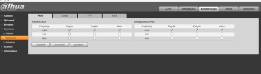

Und es scheint nichts aufgezeichnet zu werden, aber der Grund wird sein, dass SD-Karte erscheint als Speicherort. Ich habe ja keine, sondern den NVR. Also wollte ich das am NVR einstellen, den Pfad. Da es bei der Kamera glaube ich passt, siehe Bild.

Wenn auf einem NVR aufgezeichnet wird, muss auch dort konfiguriert werden.
Bei Aufzeichnung auf einer SD Karte, wird in der Kamera konfiguriert.

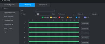

Ich habe es glaube ich soweit verstanden und auf dem NVR bei Speicher jetzt 24/7 gelb und blau (wie du mal 2021 geschrieben hattest) aktiviert.

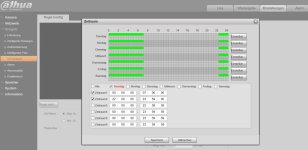

Das denke ich ist der wichtige Teil für mich, also im eingezeichneten Bereich möchte ich von 22.00 bis 07.00 beim Betreten einer Person Warnlicht und akkustische Abschreckung (was beides die Tioc Serie bietet und auch schon bei mir funktioniert hat über die Einstellung Zeitraum direkt bei der Kamera). Seit ich auf dem NVR den Speicherort und Zeitplan (nur gelb und blau, rot nicht, weil du mal geschrieben hattest, rot ist nur für i/o Events zuständig, also z.B. externe Sirene vermutlich). Bei dem screenshot kommt jetzt die angezeigte Meldung,soll ich das so durchführen?

Laut deinem Bild sind die IVS Regeln 24/7 aktiv. Ich denke du möchtest von 22-7 eine Alarmierung?
reha
10. Nov 2022
399

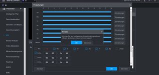

Das Bild war vom NVR. Es gibt leider keinen Alarm mehr, zu keiner Zeit, obwohl bei der Kamera über WebGUI bei IVS zwei Zeiträume eingestellt wurden. Siehe Anhang. Die Zeiträume IVS bei WebGUI Kamera habe ich auch eingestellt, siehe Anhang. neben Zeiträumen auch die generelle IVS über Kamera WebGUI angehängt.

Ist der intelligente Plan korrekt auf auf die benötigten Analysen aktiviert?
Setze die Linien nie an den Bildschirmrand, die Analytik benötigt einen gewissen Spielraum bzw eine Vorlaufzeit für die Erkennung und Klassifizierung.
Wie testest du die Alarmierung? Nur am Abend oder stellst du den Zeitraum wieder auf 24/7 zurück?
