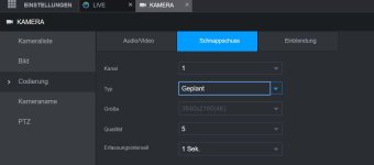

Danke, erldeigt. Soll ich hier etwas verändern?
Nach deinen Bedürfnissen.
Bei Schnappschuß: Geplant und Ereignis könnte ich eingeben, ich kenn aber den Unterschied nicht? Heißt das, zu bestimmten Uhrzeiten sollen Bilder geschossen werden? Und bei Ereignis immer, wenn z.B. Person erkannt wird?
Und Erfassungsintervall 1-7 Sekunden oder benutzerdefiniert. Gibt es da einen Tipp? Falls nicht, lasse ich 1 Sekunde.
