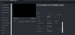

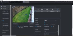

Prima, dann ist das geklärt. Aber warum kein Optischer und akkustischer Alarm mehr kommt, leider noch nicht. Ich bin immer noch der Meinung, ich muss zusätzlich am NVR (obwohl bereits bei IVS in WebGIU geschehen) irgendwas anders einstellen?
Setze die Linien nie an den Bildschirmrand, die Analytik benötigt einen gewissen Spielraum bzw eine Vorlaufzeit für die Erkennung und Klassifizierung.
Das solltest du beachten!

Oh, entschuldige, jetzt weiß ich was du meinst. Bei den Aufzeichnungen im Zeitraum 22.00 bis 07.00 Uhr, ja, da sind die blauen Linien sichtbar (hier sollte auch ein optischer und akkustischer Ton von der Kamera kommen). Ausserhalb dieses Zeitfensters werden Bewegungen ohne die blauen Linien aufgezeichnet und ich möchte keinen optischen/Akusstischen Alarm von der Kamera.
Lösche die IVS Regeln aus dem NVR und erstelle sie dort neu.

Ferner gibt es auf diesem Reiter 2 Zeiträume. Einen für die IVS Regel direkt, den anderen für die Alarmierung, also optisch und akustisch. Wenn der untere 24/7 eingestellt ist, dann wird auch 24/7 alarmiert.
Ich glaube ich habe jetzt einiges mehr verstanden seit diesem Zitat von dir. Und verstehe jetzt auch den Sinn von 2 Zeiträumen. Eine kleine Verständnisschwierigkeit habe ich noch, warum gibt es IVS beim NVR diese Einstellungsmöglichkeit nicht? Hier kann aus meiner Sicht nur EIN Zeitplan eingestellt werden. Wäre super nett, wenn du kurz darauf eingehen könntest😘
Ist Firmwarebedingt. Nicht alle Funktionen der Kameras werden 1:1 im NVR dargestellt.
Danke dir, das heißt, wenn ich die direkten IVS Regeln über 24 Stunden einstellen möchte, den optischen und akkustischen Alarm nur von 22.00 Uhr bis 07.00 Uhr, dann erledige ich das bei der Kamera. So werde ich das bei mir durchführen.
